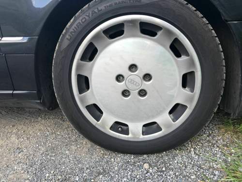

Du hättest viel zu viel Angst um den Bremsstaub auf deinen Felgen.
Ich glaube die riesigen W12 Teller haben zusätzlich die Aufgabe die Wärme abzuführen.
Gullydeckel schwarz
