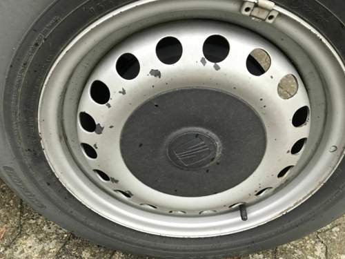

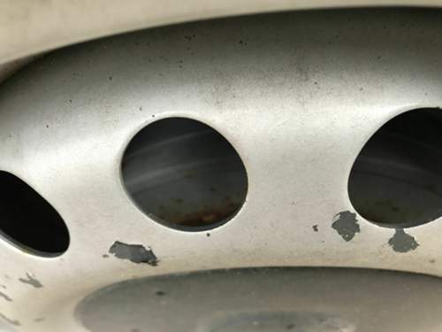

Nicht gerade der große Defekt, aber es nervt doch ein wenig und sieht doof aus. 4 Jahre alt und waren standardmäßig auf dem Mii. Waren die ganze Zeit auch auf dem Fahrzeug montiert.
Img-0441
Img-0442
Naja, es sind Stahlfelgen. Gerade die hell lackierten sehen nach ein paar Jahren schlimm aus. Die an meinem Golf damals haben zusätzlich noch gerostet wie blöde. Die haben wir dann zwar mal geschliffen und neu lackiert aber nach 2 Wintern haben Sie das knuspern wieder angefangen.
Das ist doch nicht mal Rost, sondern die Decklackierung platzt halt ab.
Hab ich ja auch nicht geschrieben 😉
