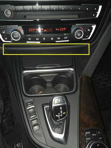

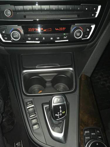

Das Datum passt Eig, meiner ist BJ 10/2015 und hat nur noch die Aussparung trotz Lichtpaket.
Wie Speedy schon erwähnte dürfte es wohl am Lichtpaket liegen.
S563 - Lichtpaket steckt in meiner Ausstattung.
Naja egal. Brauche ich wohl den Y-Adapter in der längeren Ausführung:-)
Gefällt mir auf den Bildern ziemlich gut wenn die Blende beleuchtet ist.
@vw3er schrieb am 23. Dezember 2018 um 17:42:49 Uhr:
Mein 435 ist von 04/2014 und hat die cupholder led schon nicht..? Bist du dir dem dem Wegrationalisierungsdatum sicher.
Meiner aus 02/14 hat die. Ich denke der Sache musst du nochmal auf den grund gehen
Wo genau befindet sich die LED im Cupholder?
Direkt in der Blende ziemlich weit unten in der Mitte, so viel ich mich erinnern kann.
Solltest eigentlich mit der Fingerspitze fühlen können.
Grüße,
Speedy
Blende
