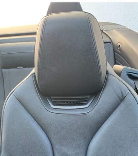

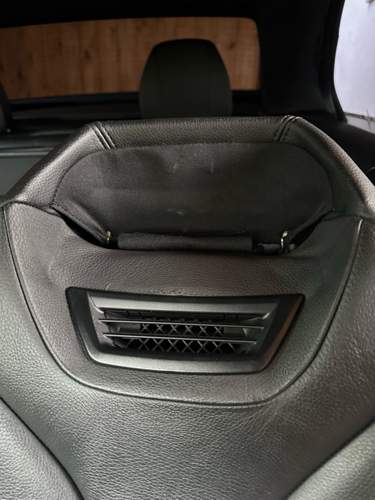

Weiß zufällig jemand ob man die vorderen Nackenstützen der Sportsitze des F33 komplett herausnehmen kann und wenn ja wie?
Danke
Basti

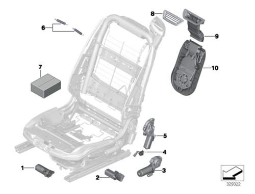

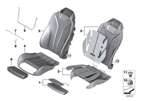

Ich hab mal anhand des ETKa versucht, das abzuleiten, aber da gibt es eine solche Abbildung nicht.
Das geht auf jeden Fall, allerdings befürchte ich, dass dazu der Lederbezug runter muß, damit man an die Schrauben oben hinten bei der Nackenlüftung kommt, die wiederrum auch rückseitig die Nackenstütze halten.
1
2
Es reicht den Lederbezug innen zu lösen (Blende zur MAL ab, Lederbezug innen lösen), dann den Stecker trennen und die Kopfstütze nach oben schieben.

Die Blende zur MAL ist nur geclipst. Du musst halt den Lederbezug hin zur MAL lösen - das kann etwas fummelig werden. Ansonsten musst du doch nur noch den Stecker trennen und raus schieben. 🙂

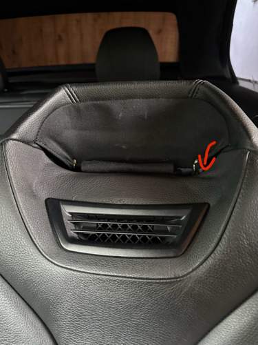

Ich war jetzt selber nochmal nachschauen, da ich noch nen anderen Hinweis bekommen hab.

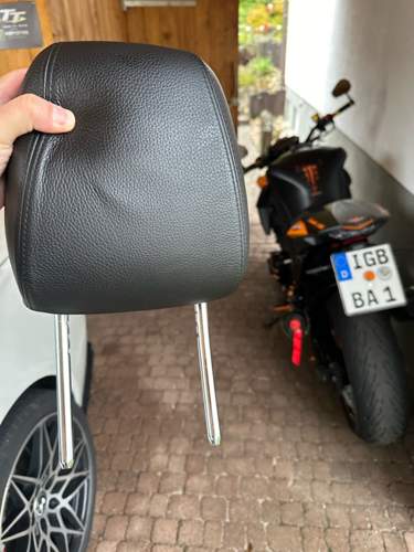

Und siehe da , Kopfstützen in 1min ausgebaut.
Einfach hochziehen soweit es geht und dann ist beim Fahrersitz zum Beispiel an der Führung zur Fahrertür so eine drück Sicherung wie bei den normalen Kopfstützen auch. Diese einfach drücken ( mit dem Finger wo der rote Pfeil ist rein) und Kopfstütze nach oben weiter herausziehen.
Kabel?? Ist da keins dran.
Ah, manuell. 🙂 Na Gott-sei-Dank hast du’s nochmals so probiert.
