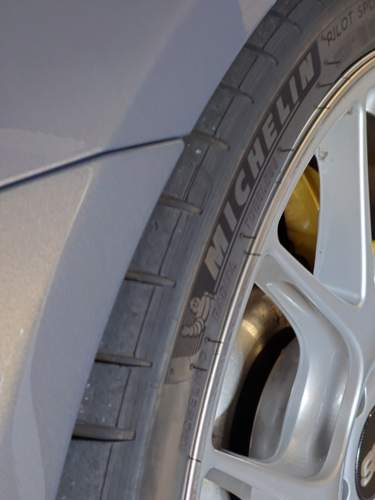

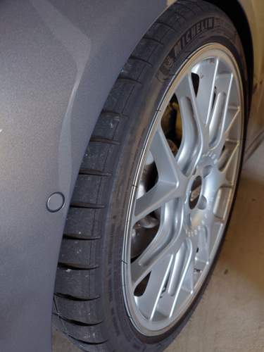

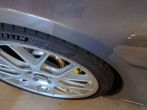

Da es den Fahrwerksumbau plus Reifenänderung betrifft, poste ich es hier rein:
Welcher Reifen baut schmal?
Kläre gerade ab, ob ich meine frischen PS4S noch nutzen kann.
Habe ja nun statt 15er nun 11er Spurplatten - und das Streifen im Radhaus ist weg, das Schaben an der Radhausfalz ist fast weg bei heftigen Senken.
Allerdings habe ich nun kleine Schnitte nach Einbau der 11er Spurplatten.
Ich habe wieder 20 statt 15mm Tieferlegung (nach 7000km immer noch gesetzt).
Hankook S1 Evo3 hatte ich ja, da schleifte nix mit 15mm. Aber bei sportlichen Pässefahrten eben Versatz an HA.
Was fällt Euch noch ein? Meinungen dazu?
Freue mich über Rückmeldung
VL
VL weitergehend
VL
+2
Was wäre denn gänzlich ohne Spurplatten dafür kein Schleifen und keine Schnitte. Ja Räder stehen mehr drin aber so ist das leider.
Alternativ Radhaus innen bearbeiten und entsprechende Stellen ausschneiden.
Ich sehe das genauso wie balkantyper.
Nachdem Du ja eh schon Zubehörfelgen mit einer anderen ET fährst und obendrein ein Tieferlegung hast, würde ich die Spurplatten komplett rausschmeißen.
Dafür die besseren Reifen und gut isses.
Ich hab zum Beispiel nur zu Spurplatten gegriffen, weil ich die OEM ET fahre und dadurch wirklich ein furchtbares Verhältnis zur Radhauskante habe.
Abgesehen davon, die PS4S bauen im Verhältnis trotzdem nicht breit.
Bei den 20" fehlen im Vergleich zu den OEM 19" von Bridgestone mal locker 20mm in der Breite.
Darum muss ich auch 20er Platten auf der HA fahren, um optisch annähernd auf die 19" zu kommen.
Also runter mit den Platten und glücklich sein.

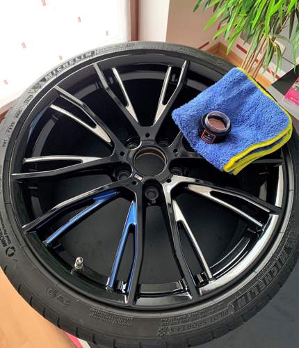

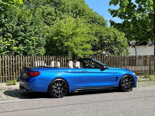

@66speedy Was fährst du für Felgen?
Gepimpte 20" M624.
Grüße,
Speedy
624_1
624_2
Danke für die vielen Antworten. Ich war am Samstag dann doch etwas geschockt.
@66speedy
Die PS4S bauen schon breit - als 225 definitiv. Gemessen bei Wechsel 240mm, Hankook 230m - bei 225er Reifen. Lt. Reifenfreigabe Michelin kann die VA 239mm breit bauen.
Die HA - spannenderweise ziehen sich die 255er auf der 9" mehr. Die 225 auf der 8" an der VA bauen hoch und ziehen sich nicht so.
Übrigens, im Neuzustand ist die Differenz Abrollumfang VA/HA 12mm (2031mm vs. 2019mm).
Heisst: Komplett neuer Satz Reifen, da xdrive
@balkantyper
Danke auch Dir.
Bördeln käme in Betracht, genauso wie 5mm, wobei dann ohne Spurplatte wiohl passender wäre.
Die PS4S sind die besten, ganz klar. Nach 4 Wochen einen komplett neuen Satz, das ist eben heftig.
Leider habe ich Reifen und Felgen nicht mitversichert in meiner KFZ-Versicherung, das werde ich 2024 ändern.
Meine Werkstatt meinte auch, wir müssen an der Einfederung etwas ändern. Heisst Einstellung des Fahrwerks.
Nunja, da ich von 20er Distanzscheiben geschrieben hatte, war damit die HA und somit der 255er Reifen gemeint.
Ich hatte das schonmal in diesem Thread beschrieben, was man hier nachlesen kann.
Es ist auch tatsächlich so, das der 225er so breit baut wie man das erwarten würde.
Der 255er dagegen ist ein absoluter Witz und ist im Grunde genauso breit wie der 225er.
Was sich Michelin dabei gedacht hat, kann ich absolut nicht nachvollziehen.
