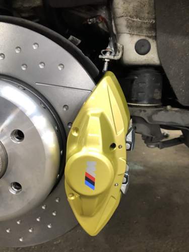

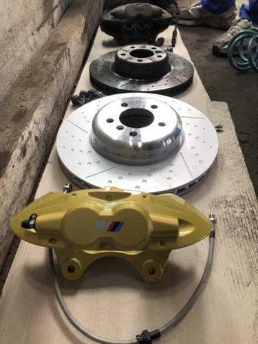

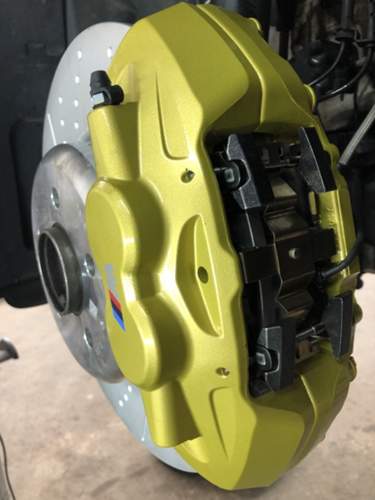

Ich habe einen getunten 425d und möchte vorne gerne auf die 370mm Bremsscheiben umrüsten. Diese Scheiben gibt es beim 435 bzw. 440i doch mit den 4 Kolben Bremssättel. Das ist nicht die M-Sport Bremse. Meist sind jedoch die 340mm Scheiben verbaut. Kann ich mit diesen Sätteln auch die 370mm Scheiben fahren, oder brauche noch etwas??
Freu mich über Hilfe.
Servus, das passt leider nicht.
Ich habe daher beim 330d mit Schwerlastenbremse 340mm (VA), auf die M Performancebremse 370mm (VA) und 340mm (HA) aufgerüstet.
Es gibt 2 Varianten der 4 Kolbenbremse bis 340mm und 1x für die 370/380mm Scheiben.
Es wäre also auch möglich die Standard M Bremse mit den 380mm Scheiben zu verbauen
Danke für die schnelle Antwort.
Ich habe im Baum BMW Shop gefunden dass die 370mm Scheibe im 435i verbaut wird. Ich blicke aber nicht durch mit welchem Sattel. Die bieten auch die 4 Kolben Sättel an, sagen aber nicht für welche Scheibengröße. Auch nicht bei Nachfrage. :-(
380mm Scheiben passen bestimmt nicht in meine 18" Felgen
Die 370mm passt nur auf die große Variante der 4 Kolbensättel
> d.h. entspricht Basis M Sportbremse (blau) = glatte Scheibe
> M Performance kommt mit 4 Festsätteln & 370mm (VA) und 340mm(HA) = angelochte Scheiben
18Zoll ist mit 370mm schon randvoll - ob die 380mm dann noch passt kann ich nicht eindeutig sagen - könnte aber Felgenabhängig passen.

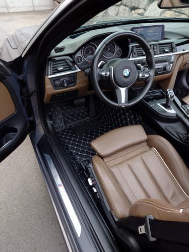

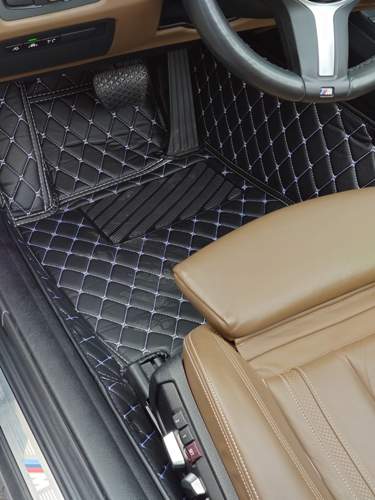

Letztes Jahr Fußmatten von autoprofi.at gekauft, um Geld zu sparen. Aber due Qualität ist so mies:
Nach 12.5 Monaten und 32.000km Austausch gegen die Originalen Diamond Car Mats.
Im Masi über 17 Monate und 40.000km keine Abnutzung gehabt.
Billig gekauft, ist zweimal gekauft.
