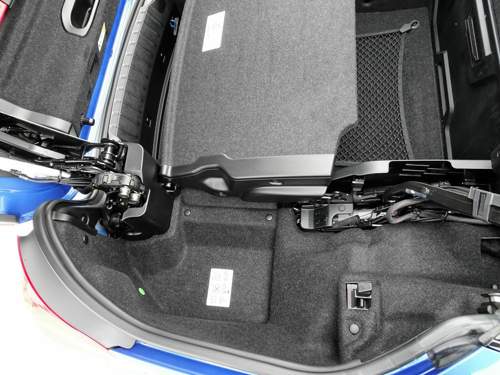

Moin zusammen, an die 4er Cabrio Fahrer 🙂 hatte schonmmal jemand die Abdeckung von der Batterie hinten ausgebaut? Ich wollte letztens fix ran, Pustekuchen, angeblich soll man laut BMW die Abdeckung ausfädeln, aber irgendwie alles ganz schön eng, hab sie nicht rausbekommen. Gibs da einen Trick?
Ja das hab ich schon ein paar Mal gemacht und nachdem ich zufällig heute, ist wirklich Zufall gewesen,
die Vorbereitung für den Winterschlaf getroffen habe, hab ich das Prozedere gleich mal für Dich dokumentiert 😉

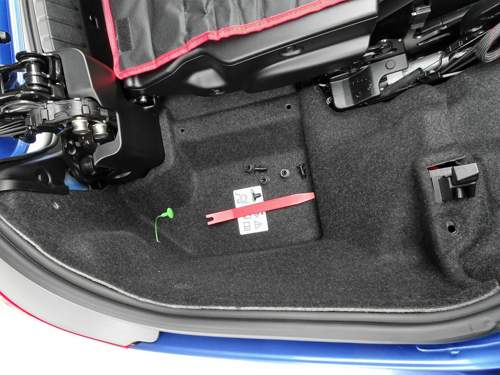

1. Dach soweit öffnen das der Kofferraumdeckel geöffnet ist und dann den Vorgang abbrechen (Bild 1 u 2).
2. Die Klips, deren Anzahl 6 sind, idealerweise mit dem passenden Werkzeug entfernen (Bild 3).
3. Die Notentriegelung für die Tankklappe rausziehen und den Kopf ausklipsen (Bild 4)
4. Die Verkleidung aus der Gummidichtung ausfädeln (Bild 5).
5. Die Verkleidung ausfädeln und rausnehmen (Bild 6).
Jetzt kommst Du an die Batterie ran 😉

@66speedy schrieb am 28. November 2020 um 13:33:20 Uhr:
die Vorbereitung für den Winterschlaf getroffen habe, hab ich das Prozedere gleich mal für Dich dokumentiert 😉1. Dach soweit öffnen das der Kofferraumdeckel geöffnet ist und dann den Vorgang abbrechen (Bild 1 u 2).
5. Die Verkleidung ausfädeln und rausnehmen (Bild 6).Jetzt kommst Du an die Batterie ran 😉
Grüße,
Speedy
Und wie bekommst du dann es Dach wieder zu wenn die Batterie abgeklemmt ist??
@Basti435i schrieb am 28. November 2020 um 14:54:28 Uhr:
Ich hab die problemlos ohne das Dach zu öffnen rein und raus bekommen. Ein wenig Eindrücke drehen ziehen raus und rein eindrücken drehen drücken wieder drehen drin.
Null problemo
Das hab ich beim ersten Mal auch so gemacht und ist ziemlich bescheiden gewesen.
Da muss man schon ein wenig mehr drücken und drehen als Du das beschreibst.
Aber liegt wie immer am Empfinden von jedem Einzelenen 😉
So wie ich es beschrieben habe, geht um ein Vielfaches einfacher und man muss keine Gewalt anwenden.
Aber natürlich bleibt es Dir überlassen weiterhin zu drücken, zu drehen und zu drücken, zu drehen, ....
Und um die Frage noch zu beantworten wie man das Dach wieder zu bekommt bei abgeklemmter Batterie,
einfach vor dem abklemmen das Dach wieder schließen 😉
An die Batterie kommt man nach dem schließen des Daches auch ran 😁
Grüße,
Speedy

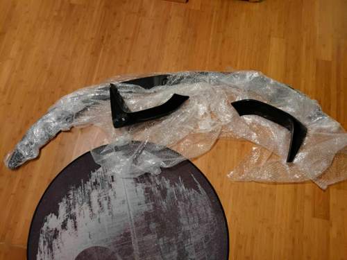

Mein Black Friday Deal wurde heute geliefert. Nun darf es ein paar Grad wärmer werden und dann verbau ichs.
Klar, es ist natürlich der Todesstern 😁
@Dang3r schrieb am 30. November 2020 um 20:01:51 Uhr:
Was‘n das?????
