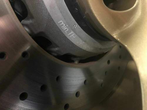

Wieviel Fleisch ist drauf zum Abdrehen, bis zum unterschreiten der Mindestdicke?
Bei meinen Scheiben ist nicht viel Fleisch,um sie abzudrehen.
Kosten allerdings auch nur einen Bruchteil der M Scheiben
Abdrehen bringt nur was bei teuren Scheiben. Ich glaube bei den M4 Scheiben sind es 28,4 mm. Einfach mal auf dem Topf der Scheibe nach schauen, da steht das drauf. Neu sind es 30 mm. Nach ca. 10.000 km sollte noch genug Fleisch auf der Scheibe sein.
Ich hab ja keinen M.
Geht ja auch nicht um Dich, sondern um die Scheiben von Saarjochen. Ich muss mich korrigieren, Mindeststärke bei M Scheiben ist 28,4mm. Hab gerade in der Garage nachgeschaut.
