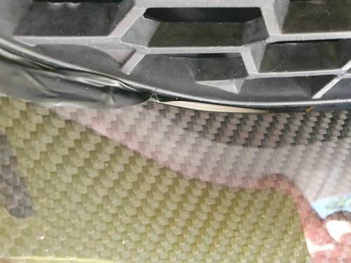

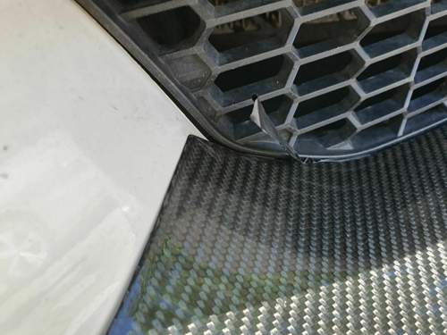

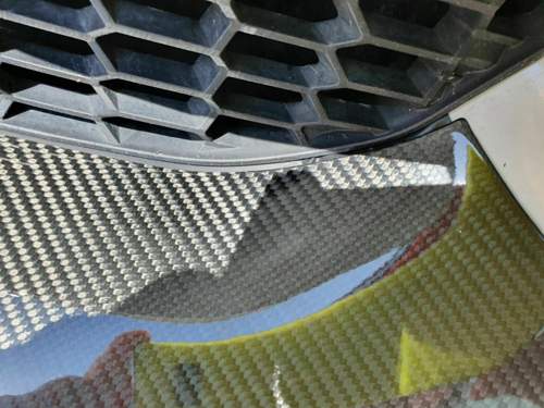

Ich habe mir die Carbonaufsätze vom Händler verbauen lassen und es wurde leider nicht gut verbaut. Der Händler will nachbessern aber ich bin etwas verunsichert, warum zum Kaschieren der Übergänge zwischen Aufsatz und Gitter billigstes Isolierband genommen wurde. Das kann doch so nicht in der Montageanweisung stehen?
Bin eh über die schlechte Passform verwundert.
Anbei mal Fotos. Hat einer von Euch vielleicht auch Fotos mit hellem Lack, wo man die Fuge zwischen Aufsatz und Gitter sehen kann?
Füge Carbonaufsatz / Gitter
2
3
Soweit ich weiß steht in der EBA das der Spalt bei hellen Lacken geschwärzt werden soll.
Der Spalt ist normal und in der Regel auch gleichmäßig breit.
Warum die da ein "Isolierband" druntergeklebt haben, versteh ich auch nicht.
Bzw. wenn man schon ein Klebeband verwendet, dann sollte es zumindest etwas dünnes und hochwertiges sein.
Ich würde das komplett entfernen lassen und den Spalt belassen wie er ist.

Von Isolierband steht definitiv nichts in der Einbauanleitung.Die Carbonaufsätze und der Frontsplitter,werde normalerweise verklebt und mit 4 Halteplatten verschraubt.Der Kleber muss nach dem Einbau 24std durchtrocknen.Auch bei mir gibt es 1 Kritikpunkt nach dem Einbau,aber damit kann ich leben.Da mein Lack eh dunkel ist fällt der Übergang zwischen Gitter und Carbonaufsätze nicht so ins Gewicht.
Gruß Andreas 😎
Danke Euch beiden für das Feedback. Ohne Schwärzem sieht es bei mineralweiss nicht gut aus. Da muss also mit der richtigen Methode geschwärzt werden.
Jetzt ist es halt mega aufwendig, da wahrscheinlich die Front ab muss um es sauber zu erledigen. Die Gitter lassen sich zwar minimal reindrücken aber man bekommt sie nicht raus. Nur dann kann man eine vernünftige Lösung hingenommen, denke ich.

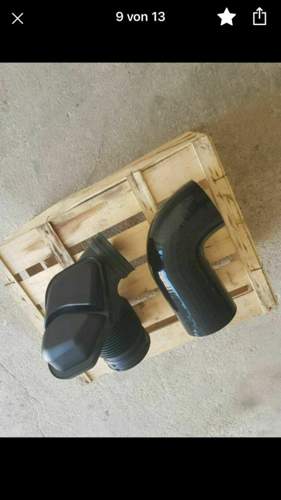

Kurze Frage,
hat zufällig schon mal wer den Ansauggeräuschedämpfer beim B58 gegen einen wie im Bild gezeigten Silikonschlauch getauscht ? Wenn ja irgendwelche Verbesserungen in Bezug auf Sound feststellen können ?
