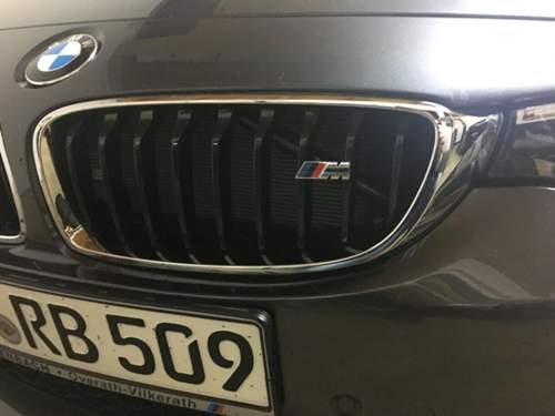

Ich habe die originalen M4 Nieren in schwarz verbaut, weil ich Angst hatte, dass die Qualität bei den Drittherstellern nicht so gut ist. Die scheinen aber auch alle sehr gut zu sein, manche sehen jedoch leicht anders aus, als die originalen.
Das M4 logo habe ich bearbeitet, die 4 entfernt und das M weiter in die Mitte gerückt 🙂
Hast Du davon ein Foto? Würde mich interessieren.
@Micha1895 schrieb am 25. März 2018 um 19:51:23 Uhr:
Hatte hier glaube ich schon eins gespostet, passt ganz gut, weil es dann das M ist wie an den kotflügeln beim M-Paket.

@Marvo1410 schrieb am 25. März 2018 um 20:02:38 Uhr:
Und wenn man so ein Korinthenkacker ist wie ich, dann bearbeitet man die Klebefläche für das Badge vorher um die Schrägen zu entfernen 😁 😉

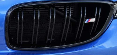

@Marvo1410 schrieb am 25. März 2018 um 19:33:29 Uhr:
Lässt sich das M4 Logo ohne Rückstände so einfach entfernen?
Das geht ziemlich easy runter und lässt sich auch problemlos wieder aufkleben.
