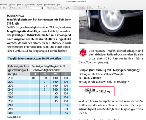

Habe ich das richtig gesehen, da ist ein 91Y eingetragen? Sniper, was hast Du für einen Motor? Unter einem 94 LI geht bei mir gar nix. Jedenfalls nicht nach EWG-Bescheinigung...
3.0 tdi passt alles laut reifenhaus und tüv
Ist ja auch ein 91Y max und ich habe den höchsten traglast index den es gibt da volle hütte inklu.
Berücksichtigung aller gewichtsrelevanten anbauten wie zb verstärkte front standheizung usw.
.jpg
@a3Autofahrer schrieb am 28. März 2019 um 22:45:10 Uhr:
@Sniper141 schrieb am 28. März 2019 um 21:50:05 Uhr:
Da is es
Reifen 235/35R19
Fulda sport control
Ist doch ein y Reifen. Bei nem w-geschwindigkeitsindex brauchst du ne 94- Kennung. Bei nem V-Index ne 97.
Daher dürfte es da keine Probleme geben.
Nicht bei Sniper, sondern bei mir. 😉
Ich frage mich nämlich, warum ich mit einer 94 rumfahren muss, wenn auch ein 91 ginge.
Hatte ja eine Sondereintragung nach §21 machen müssen (obwohl viele meinten, dass das unnötig gewesen sei). Jedenfalls wurde bei meinem ein 94V eingetragen. Mein Sommerreifen ist aber ein ZR. Wenn ich also einen Y oder W hätte, dann sollte doch auch 91 LI gehen. Oder brauche ich dann eine neue Eintragung?

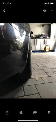

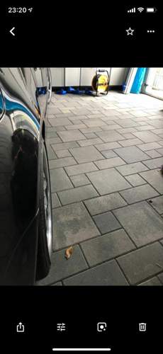

@Sucram6 so mal bissel bessere bilder 8,5x19 et 35 mit 235 / 35R19
Bei mir wurden im Dezember die 9x19 ET35 mit 235/35 19 in Verbindung mit Eibach ProKit problemlos beim TÜV eingetragen.
Also wird die 8,5J auch passen.
@Sniper141 @SGEdave dann wird es bei mir auch kein Problem sein, die Kotflügel sollen ja alle Original bleiben..
