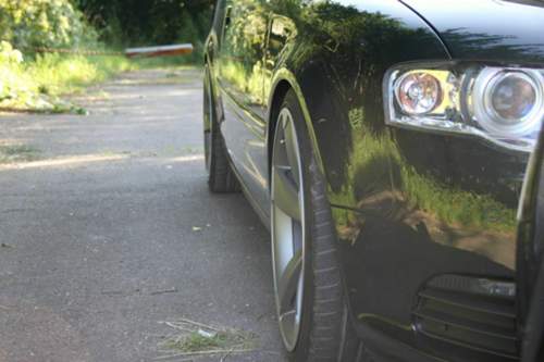

Und wo sollen die drauf? Rs4? Unter die normale karosse wird die ja nicht passen ohne zu bearbeiten.
Dit passt, Würste sehen. 😉
Also ich hab damals ne 8.5x18 mit et 30 und nem schmal bauenden Reifen 225/40 mit anderen radhausschalen mit ganz viel goodwill des prüfers eingetragen bekommen. Und da reden wir von nem A6. Und das war schon sehr sehr bündig. Absolutes maximum war beim a6 ne 9x19et35 und das sah an der VA schon peinlich aus so weit wie die raus stand. Und da der a4 doch etwas schmaler ist.
Aber gut wir werden es ja demnächst sehen.
Ich steck die nächste Woche mal Probe. Aber vorerst ohne Reifen. Die hole ich, sobald es wieder % Aktionen gibt.
Vorne wird schon eng mit 9x19 ET33. Aber das wird 😁
Preis war super und aus seriösem Vorbesitz. Da musste ich zuschlagen.

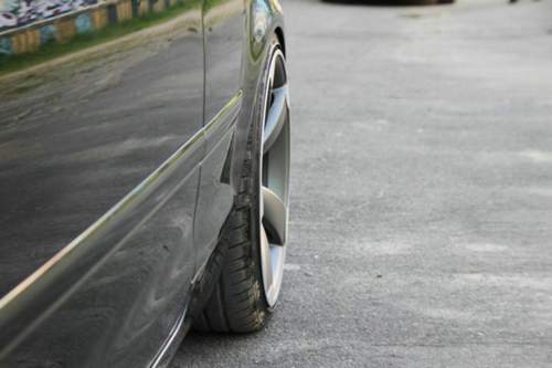

Mal Bilder angehangen wegen Passgenauigkeit.
Img-1366
Img-1368
Sieht seeeehr gut aus! Ich liebe es! Das sind aber nicht deine, oder? Passen sehr schön bündig.
Also nicht direkt meine. Aber mit den selben Daten, 19 Zoll und ET33. Ich hab noch eine Felge im Kofferraum ohne Reifen zum probestecken
Echt Bombe.
Wie sieht's denn innen mit den Platzverhältnissen aus? Würden auch ET 35 gehen? Nur mal so aus Neugier, damit man nicht auf eine Größe festgefahren ist.

Danke erstmal. Bei ET über 50 wären dann wieder Spurplatten von Nöten, evtl. ziemlich große, mit Muttern und Eintragung dann wieder ein zusätzlicher Kostenfaktor und außerdem eine noch höhere Wahrscheinlichkeit für Vibrationen (für die unsere A4 ja eh schon anfällig sind). Für die 8.5x19 auch Spurplatten, allerdings ziemlich schmale, wahrscheinlich ohne Mittenzentrierung, dann wieder siehe oben.
Bleiben unterm Strich als "vernünftige" Lösung tatsächlich nur die 9x19 ET 33. Also alles richtig gemacht!
