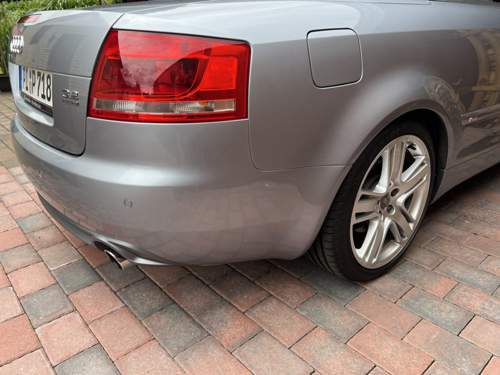

......auch hier sind 225/40 R18 92Y ET46 drauf....... ist aber keine Felge, die für den A4 B7 bei 18" freigegeben war.......also Einzelabnahme beim TÜV und dann in die Papiere eintragen lassen.
Erfüllen die denn die Traglast-Anforderungen? Sehen mir nach A3 Flegen aus.
Zudem stehen die ET48 noch 5 mm weiter innen im Radhaus, als die Serien-18-Zöller mit ET43. Da könntest Du Dir, wenn die Felgen eintragungsfähig sind, sogar noch 15mm Spurplatten/Rad mit eintragen lassen.
Traglastanforderungen werden erfüllt........ja, ist eine A3 Felge
