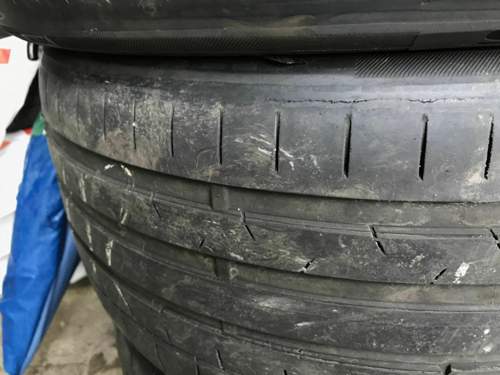

Moin.
Hier mein Conti SC6.
Ehrlich gesagt bin ich schockiert. 20t gelaufen und am aufreißen. Auch wenn meine Kiste Reifen bündig zu Radlauf runter geschraubt ist (Rad hat ganz guten Sturz), darf das doch nicht so schlimm aussehen!?
Auf dem Foto ist nur ein Riss zu sehen. Auf dem Reifen sind die Risse umlaufend. Die anderen drei sehen ähnlich aus.

Welche DOT haben die Reifen?
Sind die Risse auf der Innenseite?
@Tilman123 schrieb am 27. Juni 2021 um 11:21:52 Uhr:
Kommt drauf an. Wenn er wegen des Sturzwinkels an dem seitlichen Bereich überlastet wird, dann wäre das plausibel. Trotzdem kann natürlich der Reifen einfach eine Fehlproduktion sein.
Wie sieht das achsgleiche Rad auf der anderen Seite aus?
DOT2019
Ja...Innenseite
@a3Autofahrer schrieb am 27. Juni 2021 um 14:55:12 Uhr:
Andere Seite das gleiche!
Das die sich innen stärker abfahren wegen tiefer gelegt und mehr Sturz ist mir plausibel.
Ich frage mich was da bei Conti los ist. Meine Winterreifen habe ich noch etwas mehr runter gefahren und es gab keine Rissbildung. Sind Conti WinterContact von 2019.

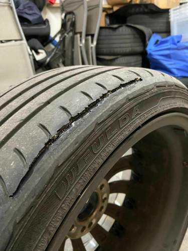

Das hatte ich letztes jahr mit den fulda‘s
Ohne ersichtlichen grund
