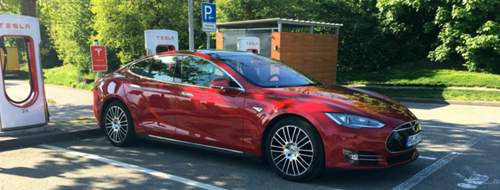

Heute konnte ich endlich die neuen Sommerräder montieren.
Vossen VFS-1 in 9 bzw. 10,5x21“ mit 245 bzw. 295 Michelin Pilot Super Sport.
Gefällt mir 🙂

So...seit vier Tagen Originale Tesla 21 Zoll Räder mit Michelin Reifen auf meinem P90D und... bis 30% (!!!) höhere Stromverbrauch als mit dem 19 Zoll AZE Felgen und 255er GoodYear Reifen... das hätte ich nie gedacht.
Hi Dean7777, in welchen Situationen bzw. bei welchen Geschwindigkeiten wirkt sich das so stark auf den Verbrauch aus?
Bin echt überrascht. 😉
Beispiel... Autobahn A67 von Mannheim nach Frankfurt... Außentemperatur 25 Grad,14:00, Klimaanlage aus... mit 19´´ AEZ Rädern beim Autopilot 120 km/h Tempo... fast bis nach Frankfurt 168 Wh/km! Rückfahrt zwei Stunden später mit eingeschalteter Klimaanlage freie Fahrt zwischen 120 und 180 km/h - Verbrauch 192 Wh/km.
Zwei Tage später die gleiche Strecke, Außentemperatur plus 28 Grad, Klimaanlage aus (das war bitter) auch gegen 14:00 nach Frankfurt mit dem gleichen Tempo (120) und 21´´ Tesla Rädern... 209 Wh/km... Rückfahrt mit eingeschalteten Klima und ähnliche Fahrweise wie zwei tage vorher... 238 Wh/km...
Gestern Nacht meine Standardstrecke die ich auch mit anderen 21´´ Rädern beim 25 Grad mit unter 180 Wh/km schaffe lag ich bei 100 km/h und ohne Klimaanlage mit Tesla Turbinenrädern bei 211 Wh/km...
Also... ich will hier für keine Firma die Werbung machen aber das sind Werten die mich sehr stutzig machen!
Ich habe die Bilder von den AEZ Felgen/Rädern - nach meinem Geschmack sind die jetzt nicht gerade aber die Verbrauchsdifferenzen sprechen deutliche Sprache.
