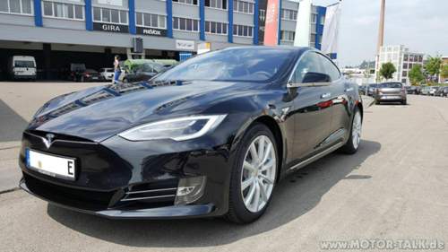

Nachdem das Model S auf unseren Wunsch direkt mit Winterreifen auf den Serienfelgen ausgeliefert wurde, brauchten wir noch Sommerfelgen für die bereits vorhandenen Sommerreifen.
Problem war zunächst, dass es für die Facelift-Fahrzeugschein-Werte nicht viele geeignete 19Zoll-Felgen mit dazu passender ABE gab, hier gab es eine Änderung der Leistungsangaben und die Räderhersteller beantragen erst nach und nach die Zulassungen neu dafür. Einzeleintragung war nebenbei erwähnt keine Option.
Nachdem es dann die Brock B32 werden sollten (BBS war Favorit aber Problem siehe oben) und das mit der Reifenwerkstatt so abgestimmt wurde, gab es anhaltende Lieferschwierigkeiten der Felgen und aus dem eigentlichen April-Termin wurde nun Anfang Juni. Immerhin sind sie nun drauf und eine Fahrzeugwäsche gab es zum Tag der Freude auch noch. Ergebnis siehe Anhang!
Auch wenn wir nicht schon die 19Zoll Reifen gehabt hätten, wären es keine 20/21Zöller geworden, zum einen wegen dem Federungskomfort und zum anderen wegen dem Verbrauch. Wie man hier oben in den Kommentaren lesen kann, sollte man das ja nicht unterschätzen. Bzgl. Abrollkomfort merkt man kaum einen Unterschied...die Winterreifen waren auch schon sehr leise.
Sommerfelgen
Gratuliere Ballex,
die Brock in 20 Zoll habe ich mit Winterreifen. Aber selbstverständlich sehen sie auch als Sommerreifen ganz hervorragend aus! Viel Freude damit!
@ballex: ohne jetzt zurückzublättern, was gibt es für Probleme mit den BBS Felgen? Habe mir die 19" BBS CI-R besorgt und bin bis jetzt zufrieden damit. Einzig die original Michelin Teslareifen empfinde ich deutlich lauter als die Conti Winterreifen auf den original Slipstream.
Die "BBS SR", die ursprünglich geplant waren, haben (oder vielleicht mittlerweile hatten, habe nicht mehr geschaut ob jetzt aktualisiert wurde) in dem mitgelieferten Gutachten nur einen Leistungsbereich des Fahrzeugs von "52-69kW" abgedeckt. Seit dem Facelift steht im Fahrzeugschein beim 90D aber "158kW", weil das nun irgendwie anders berechnet wird.
Das hätte bedeutet, dass man mit dem Gutachten für "52-69kW" eine Einzelabnahme beim TÜV hätte machen müssen um es auch für das aktuelle Modell eingetragen zu bekommen. Dafür bei einem Leasingfahrzeug extra Geld (um die 300€) auszugeben, haben wir nicht eingesehen. So wurden es die Brock32 als eine der wenigen Felgen, die zum Zeitpunkt der Überlegung von sich aus in der ABE die passenden kW Zahlen drin stehen hatten.
