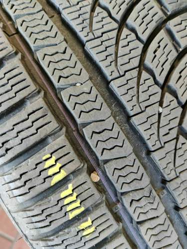

Ja, ich habe ja auch nicht die nahezu geniale Tesla AI im Verdacht. 😉
Sondern schlicht den Reifen/das Ventil. Stichwort "schleichender Plattfuß".
Sooo ... die Auflösung: Grund für den schleichenden Plattfuß war ein Nagel im Reifen.
Und konnte repariert werden oder Austausch?
Kann repariert werden, da kleiner als 6mm im Durchmesser. Ich habe die Kiste gleich da gelassen und hole ihn morgen wieder ab.
Na dann passt das ja, was kostet der Spaß? Hab da (glücklicherweise) 0 Erfahrung mit...
Er hat etwas von 70€ erzählt ... schaun ma mal.
Der Reifen ist ja erst in seiner dritten Saison. Somit lohnt es sich noch. Reparieren ist ja auch nachhaltiger als ein Neukauf 😉
70€ ist ganz schön teuer. Ich habe damals 30€ bezahlt und laut ADAC sollte es zwischen 20 und 40€ kosten.
