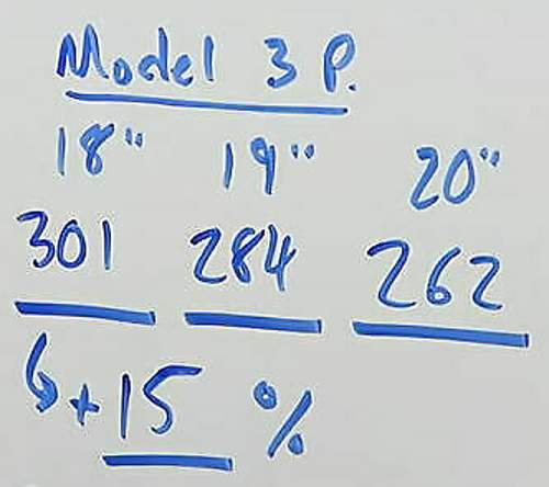

Ne nicht wirklich. Aber wenn von größeren Reifen gesprochen wird und eigentlich die Felge gemeint ist, dann dreht sich mein Magen um. So kann man gute Ergebnisse auch unglaubwürdig darstellen. Am Ende ist der Abrollumfang der 18 Zoll Felge und Reifen identisch zur 20 Zoll Felge und Reifen aber das Trägheitsmoment ändert sich quadratisch. Der Abstand der Masse zur Drehachse geht nämlich quadratisch ein.

@nolam schrieb am 20. November 2020 um 19:45:25 Uhr:
https://teslamag.de/.../...et-mit-tesla-daten-effizienz-verluste-31206
"Der Schritt von 18 Zoll auf 20 Zoll beim Tesla Model 3 Performance hat demnach bei Tempo 120,7 einen um 15 Prozent höheren Stromverbrauch zur Folge."

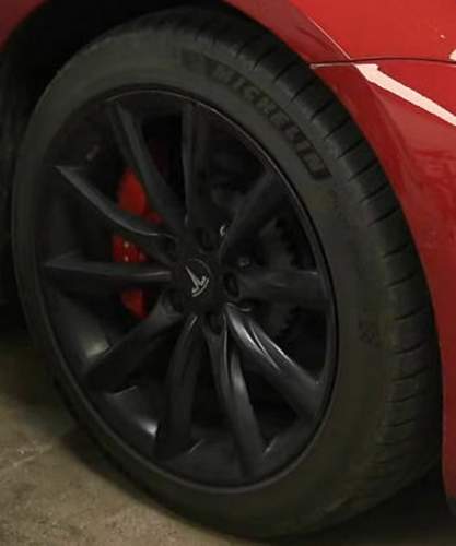

Also mal abgesehen von Verbrauch und Optik, was sind denn das für 18" Felgen aufm M3P? Sind ja ganz offensichtlich Tesla Felgen, dachte da passt wegen der Bremsanlage nix unter 19"?
Hm, ich hab die Felgen schon mal gesehen...kann aber gerade auch nicht sagen, ob's die mal regulär für's Model 3 gab - aktuell jedenfalls nicht (weder im US noch im D-Onlineshop verfügbar).
Wird jetzt niemanden wirklich überraschen, oder?
Mich überrascht das durchaus, hätte mit deutlich weniger Mehrverbrauch gerechnet.
