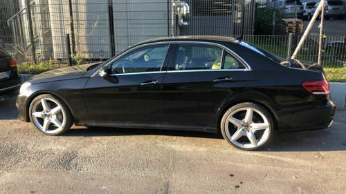

Für die, die es interessiert:
Habe die CL Felgen montiert auf meinem W212 mopf E500 4matic mit airmatic
VA 8.5 x 20 ET43
HA 9.5 x 20 ET43
Rundum 255/30/20 bridgestone potenza sport
Die fetischisten sagen wahrscheinlich öhh sieht kacke aus gleich breite reifen auf verschiedenen felgen.. juckt mich null bin sehr zufrieden
Hinterachse sogar noch 15 mm distanzscheiben
Kein schleifen, komfort ist für mich ehrlich gesagt nicht großartig verändert dafür deutlich besseres fahrverhalten
Habe noch ein aktuelles foto beigefügt
