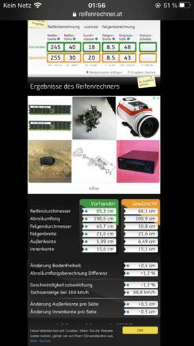

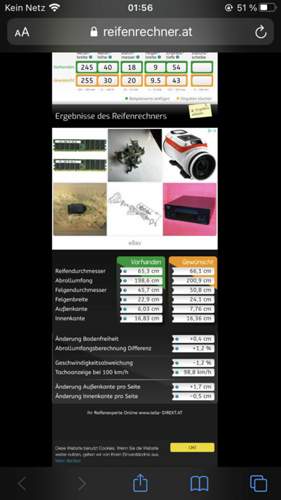

Laut felgenrechner kommt aber der gleiche abrollumfang mit den gleichen toleranzen raus, oder mache ich hier einen Denkfehler? Habe bilder angehängt.
Ansonsten mal zusammenfassend:
ET sollte passen
Freigängigkeit könnte problematisch sein
Tragfähigkeit felge + 92Y reifen passt
Abrollumfang müsste rundum gleich sein + in toleranzrahmen
Habe ich was vergessen? Bitte korrigieren falls ich falsch liege und danke für eure hilfe!
