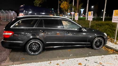

Ich glaube, CMS C23 Diamond Rim Black, wurden hier auch noch nicht genannt.
Mir gefiel der silberne Rand in Kombination zu den chromfarbenen Zierleisten an der Seite.
(Nur, das 17 Zoll zu klein wirken)
Stimmt! 18er würden da wohl etwas stimmiger passen. Aber rein vom Design her sehr ansprechend.

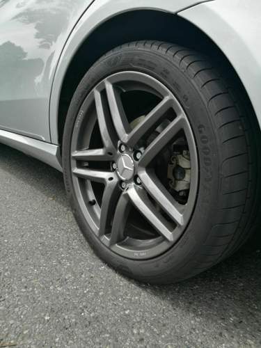

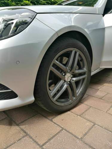

@audioTom681 schrieb am 15. Juni 2021 um 11:24:27 Uhr:
Habe jetzt die 19" Felgen der S-Klasse drauf.
Gefällt mir optisch iVm der Tieferlegung (KAW) sehr, man muss aber festhalten das es vorne bei schnell gefahrenen (größeren) Bodenwellen schleift. Hier muss also leider nachgearbeitet werden..... Das macht den Kostenvorteil dieser Felgen - die sind in sehr gutem Zustand gerne mal unter 500 EUR als Satz zu finden - natürlich wieder zunichte. Spart man sich die Tieferlegung, muss wohl nichts gemacht werden.
Hi
An der Felge mach ich grad auch rum!
Welche Bereifung fährst du? 245/275 oder 255/285?

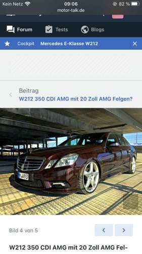

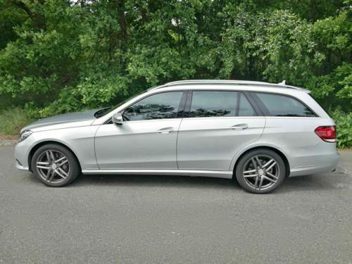

Hi zusammen,
Suche nach einem gutachten für die eintragung von 20 zoll felgen.
Hat jemand zufällig eines? Habe gesehen dass „*A6-TDi*“ hier ein Bild sogar hochgeladen hat, auf dem exakt die felgen abgebildet sind die ich eintragen lassen möchte, amg styling 3 in 20zoll.
VA A2214013302 (8,5 x 20 ET 43)
HA A2214013402 (9,5 x 20 ET 43)
Leider antwortet er mir nicht auf meine PN.
Jemand anderes eine idee?
Fa5282e3-43b9-432b-b6c4-8c6a4408bf86
Das wird nix mit Gutachten, weil es von Mercedes schlicht und ergreifend keine Gutachten für Leichtmetallräder zur Verwendung an anderen Baureihen gibt, als werksmäßig vorgesehen.
Mercedes gibt auch (wenn überhaupt) Traglastbescheinigungen bzw. Bestätigungen zur Vorlage bei der Technischen Prüfstelle nur extremst selten an Externe (und dann meist auch nicht an Privatpersonen) heraus. In der Regel gibt es auch gar keine einzelnen Traglastbescheinigungen, da die entsprechenden Gutachten/technischen Unterlagen Bestandteil der EU-Typ-Genehmigung des jeweiligen Fahrzeuges sind.
Also wird es auf eine Einzelabnahme hinauslaufen - ob erfolgreich, lässt sich schwer vorhersagen. Eventuell beim TÜV mit Vergleichsdaten anderer Fahrzeuge, bei denen diese Felgen ab Werk verbaut waren (und die natürlich das gleiche oder ein höheres Gewicht haben müssen, als Dein Fahrzeug) vorstellig werden.
Falls der zuständige Sachverständige/Prüfer das nicht akzeptiert, ggf. mal bei einer anderen Prüfstelle fragen - vielleicht legen die ihren Ermessensspielraum anders aus.
Danke erstmal für die Antwort. Den ersten teil habe ich schon für mich begriffen soweit, durch Beiträge in diesem thread!
Ich meinte mit Gutachten auch dieses vergleichsgutachten, einer bereits erfolgten Eintragung per einzelabnahme, deshalb auch den verweis auf der user A6-TDi.
Du kannst doch mit der Freigabeliste von MB nachweisen das man die Felgen zum Beispiel auf dem S500 etc. fahren darf. Jetzt musst nur noch suchen wie hoch die Achslasten sind beim 221 S500.
Sind diese höher als bei deinem 212, ist das eigentlich schon alles.
Reifen und Freigängikeit muss halt auch passen. So hab ich schon mehrfach Felgen eingetragen

Der freundliche von der Abnahme meinte dass wohl aktuell sehr genau hingeschaut wird und der einfache Vergleich nicht mehr ausreicht um die nötige Traglast der felgen zu beweisen.
Weiß jemand ob es vllt doch ein Gutachten zu Traglasten der AMG styling 3 felge gibt in 20zoll?
So ähnlich wie das hier vielleicht:
https://www.motor-talk.de/.../Attachment.html?attachmentId=735381
Ich weiß Gutachten mit traglasten zu mercedes/amg felgen sind rar, aber vielleicht hat dennoch jemand einen tipp.
Wieso sollte denn ein Vergleich der Traglasten nicht ausreichen? Die Felgen werden doch sogar auf dem S63 gefahren, der ist ein gutes Stück schwerer als der W212. Wenn der TÜV sich da quer stellt würde ich einfach zum nächsten gehen.
