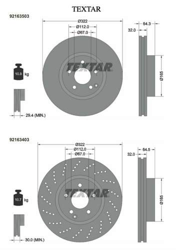

Ich habe in meinem E 350 CDI mit 265 PS ungelochte Bremsscheiben mit 322mm Außendurchmesser.
Die gelochten Bremsscheiben mit 322mm Außendurchmesser gibts beim AMG-Paket.
Beim letzten Wechsel habe ich einfach die gelochten montiert, das war nicht viel teurer.
Im Anhang die Abmessungen und Nummern (in meinem Fall TEXTAR).
Bildschirmfoto-2022-01-26-um-17-24
@MB-Fanboy schrieb am 26. Januar 2022 um 17:26:27 Uhr:
.. gratuliere zu dem Pfusch!
Die gelochten 322er sind nur in Verbindung mit der Sportbremse zulässig (komplett andere Bremse).
JA die Abmessungen sind gleich, jedoch die Löcher, der Bremssattel, der Bremsdruck..
Umso mehr ich hier in diesem Forum lese, umso bewusster wird mir, wie viele verpfuschte Autos eigentlich unterwegs sind.
Die gelochte 322er ist bei den Modellen mit Sportpaket oder AMG-Design eingebaut worden, beim AMG-Paket ist doch die next größere mit 340mm eingebaut worden, zumindest ab dem V6.
PS: Wenn es nicht ums Sparen geht, dann zu einem MB-Partner fahren, der baut in der Regel das richtige Material ein.
