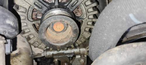

Hallo. Mir ist aufgefallen das ein Fahrzeug bei uns die im Bild gezeigte Generator Rolle hat. Sollte dort nicht wie bei jedem 200 CDI eine Freilaufrolle verbaut sein? Das Problem was wir haben ist das das vordere Motoren Rad was den Riemen antreibt von hinten eine Feder rausgekommen ist und dieses gewechselt werden muss. Hab natürlich dann alles andere auch gecheckt und die Generatorrolle entdeckt. Gibt es Modelle so wie es bei uns aussieht. Oder ist was falsches verbaut worden. Danke euch für eure Ratschläge

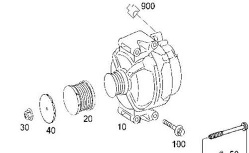

Hallo.
Nach dem Teilekatalog hat nur die Variante mit
Code [B03]20070712DIREKTSTART / ECO START-STOP-FUNKTION
den Freilauf.
https://mb-teilekatalog.info/view_SubGroupAction.php?...
Gruß AWXS
Ja den ECO Schalter hat der Wagen. Dann ist die Lichtmaschine ja sicher die falsche. Weiss jetzt auch nicht ob man dort einfach den Freilauf umschrauben kann. Deswegen ist sicher auch die Riemenscheibe vom Motor defekt gegangen. Lief aber lange mit der Rolle die im Bild zu sehen ist
Bei meinem OM651 ist die Riemenscheibe am Motor mit Freilauf, die an der LM ist starr.
Die Lose Feder ist ev. vom defekten Freilauf.
Bei meinem S210er war es auch so, die Keilriemenscheibe am Motor hatte den Freilauf!
Das Bild sieht so aus, als ob da ein Freilauf drauf passt.
