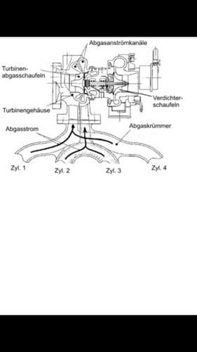

Der Twin Power Turbo ist etwas anders als ein Biturbo. Am Beispiel eines 4-Zylinders: Die Abgase werden jeweils von 2 Zylindern gebündelt und laufen gezielt auf den äußeren Rand des Turbinenrades im Turbo, die Abgase der anderen beiden Zylinder gezielt auf den inneren Rand des Turbinenrades. Das soll den Turbo schneller auf Drehzahl bringen.
Vorteil ist hier das sich die Abgasströme nicht gegenseitig behindern und somit der Wirkungsgrad und das Ansprechverhalten besser sind.
Entgegen machner Aussagen handelt es sich hier nicht um ein Biturbo Aufladung, sonder lediglich um ein Turbolader, dessen Ansteuerung durch die Abgase wie oben beschrieben optimiert ist.
Im Anhang noch ein Bild Beispiel eines TwinPower Turbo.
Du hast hier den Twin-Scroll-Lader dargestellt, heute Standard bei BMW. Beim TÜ1 sind es zwei Lader, kleinerer und größerer, die in Reihe geschaltet sind und das Ansprechverhalten nochmal verbessern sollen. Diese Technik hat bereits der X1 25d, wobei gerade das Anfahrverhalten mich nicht immer überzeugte, da hatte er eine Gedenksekunde.
Bi-Turbo sind immer zwei eigenständige Lader, bspw. N54 oder N63, wo zwei eigenständige Lader jeweils bei 6-Zylindern 3 Zylinder aufladen, oder beim 8-Zylinder je 4 Zylinder. Ansprechverhalten bei diesem Verfahren wie ein Hammer, aber Turbo läuft und säuft, passt hier perfekt.
Sorry hast recht.
Habs mit dem Twinscroll lader verwechselt.
