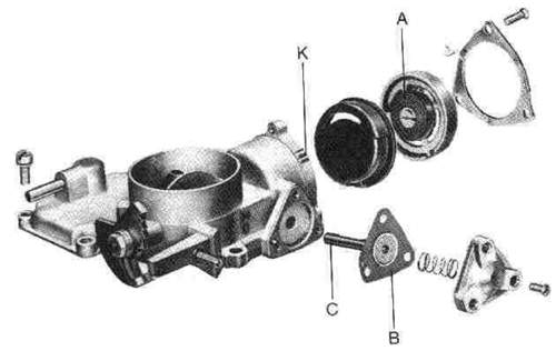

Keine Angst - im angehängten Bild siehst Du was da "auseinanderfällt" - die drei Schrauben halten mit Hilfe des runden Bügels die Dose fest, das ist alles. Mußt nur aufpassen, daß Dir die drei Distanzhülsen nicht in die Tiefen des Motorraumes davonpurzeln. 😁
Beim Zusammenbau darauf achten, daß der Haken am Ende der Bimetallfeder wieder in den Hebel an der Luftklappe greift. Wenn 's vor Dir ist, weißt Du, was ich meine.
Ok - das System ist so geplant, daß bei kaltem Motor automatisch die Luftklappe geschlossen wird. Dazu mußt Du nur einmal das Gaspedal betätigen, um die mit der Zahscheibe an der linken Seite des Vergasers verbundene Klappe freizugeben, damit sie durch die kalte Bimetallfeder geschlossen werden kann. Das kannst Du auch beobachten, wenn Du vor dem nächsten Startversuch einfach einmal hinten am Vergaser den Drosselklappenhebel betätigst (= Gas gibst) - dann müßte zu sehen sein, wie sich der Mechanismus aktiviert. Sobald Du die Zündung einschaltest, wobei Du ja im Normalfall auch gleich startest, kommt Strom an die Heizspirale neben der Bimetallfeder, wodurch sich letztere erwärmt und dadurch entsprechend verformt, wodurch die Starterklappe öffnet, das Gemisch kontinuierlich mehr Luft bekommt und somit abmagert. Eine mit 12V "befeuerte" 6V-Spule würde wesentlich schneller heiß werden und die Klappe eher zu schnell öffnen, wodurch der gestartete Motor während der Warmlaufphase zu schnell abgemagertes Gemisch bekäme und zu stottern beginnen könnte, bis er wirklich warm ist - ist aber nicht Dein geschildertes Problem.
In Deinem Fall steht die Automatik zu sehr in Richtung "kalt" und würde a) den etwas abgesoffen wirkenden, schwerfälligen Start erklären und natürlich auch b) das störrische Startverhalten nach dem Tankstopp, während dessen ja die Automatik wieder stromlos war und, dank der zu starken Vorspannung, wesentlich zu sehr wieder in Richtung Kaltstart marschiert sein kann - überfettetes gemisch trotz warmen Motors -> Startschwierigkeiten...

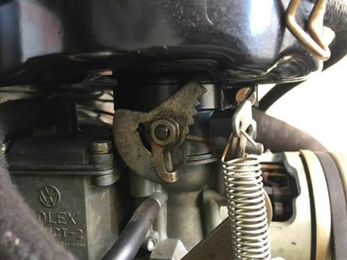

2. Die Bimetallfeder.
Hab’ den Zündschlüssel umgedreht, so dass der Strom an ist und diese runde Dose mit Bimetallfder recht am Vergaser alle paar Sekunden angefasst. Das Ergebnis: das Ding wird recht schnell warm, und dann immer wärmer und wärmer. Nach ein paar Minuten ist es so heiß, dass man sich daran richtig den Finger verbrennen kann. Ist das normal?

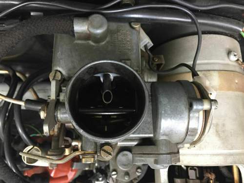

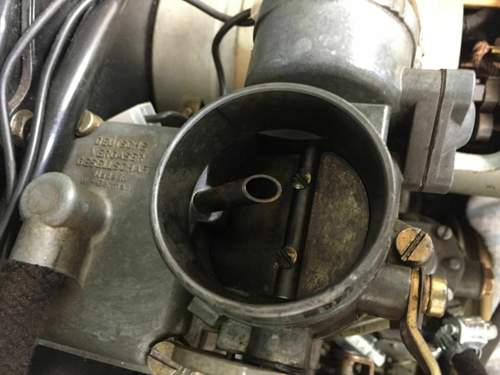

3. Die Kaltstartautomatik.
Eigentlich wollte ich hier meine Beobachtung der Starterklappe nach Durchdrücken des Gaspedals und Zündung an niederschreiben, aber ich stelle fest, dass ich diese Aktion wiederholen muss. Ich war zu ungeduldig und als ich sah, dass es sich nach ca. 3 Minuten nichts tut, habe ich an dem Gasseil im Motor rumgemacht und dann noch mit dem Finger an der Klappe selber rumgefummelt. Jetzt weiß ich auch nicht mehr, welches Foto nach welcher Aktion entstanden ist. Sprich: ich mache es noch mal und melde mich damit wieder.

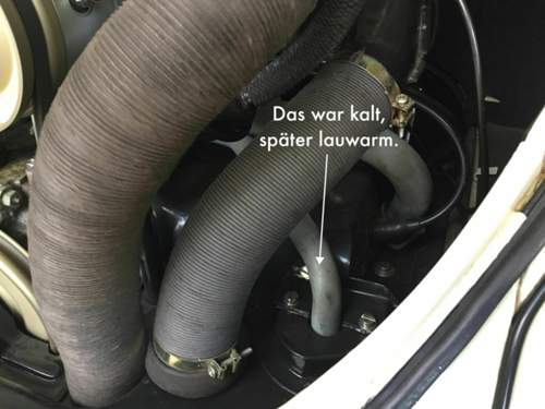

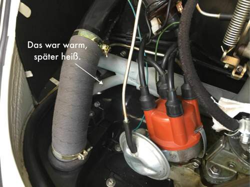

4. Ansaugrohr.
Um es kurz zu machen. Links (aus der Sicht auf den Motor, wenn man hinter dem Auto steht) war es warm, später heiß, rechts kalt, später lauwarm - siehe zwei Bilder unten. Auf jeden Fall war nach 15..20 Sekunden nach dem Motorstart das linke Rohr überhaupt nicht so heiß, dass man es nicht anfassen kann. Nach ca. 5 Minuten Leerlauf konnte man es immer noch locker anfassen. Allerdings nachdem ich ca. eine halbe Minute lang aufs Gaspedal gedrückt habe, und im mittleren Drehzahlbereich den Motor gedreht habe, war das linke Rohr sehr, sehr heiß, auf jeden Fall würde man sich den Finger sofort verbrennen, wenn man ihn länger als einen Bruchteil der Sekunde drauf gelegt hätte. Aber das rechte Rohr war immer noch nicht heiß, sondern nur leicht warm. Ist das richtig so?
Ich habe versucht zu verstehen, wie und wo diese beiden Rohe (also links und rechts) angeschlossen sind. Da das Ganze mit Blech verkleidet ist, sieht man da nicht viel, aber als ich unter das Auto geguckt habe, musste ich feststellen, dass das Rohrzeug nicht symmetrisch ist. Wo das linke, also das heiße Rohr angeschlossen ist, konnte ich nicht sehen (ich vermute es wird am Motorblock dran sein), aber das rechte, kalte Rohr geht nach unten raus, macht ein paar Bögen und geht von hinten in das quer liegende Auspuff-Ding und dann scheinbar in das rechte Auspuffrohr. Jetzt meine Frage: kann es sein, dass das „Heizungsrohr“ an dem Ansaugrohr nur von der linken Seite mit heißen Abgasen gespeist wird und an der rechten Seite zum Auspuff rausgeht und es deshalb links heiß wird und rechts nicht?

Das ist die Vorwärmleitung, die vom Abgas durchströmt wird und so das "Nachbarrohr" (Ansaugrohr) erwärmt. Soll u.a. Vergaservereisung verhindern.
Das ist normal, ist so beabsichtigt. Aber warum sich das so ungleichmäßig erwärmt, weiß ich auch nicht.
Sollte eher nicht so sein.
Martin
Wahrscheinlich ist das Rohr zu - Verkokung. War bei all meinen Motoren die ich zerlegt habe. Dann werden die nicht mehr richtig warm.
Klar, dass das Rohr am einer Seite schneller warm wird, es kann ja schließlich nur von einer Seite Abgase einströmen, auf der anderen Seite raus.
Wenn du die bimetallfeder verstellt, musst du immer sehen, dass auf der linken Seite die stufenscheibe nicht vom Gashebel blockiert wird. Einfach mit dem Finger ein bisschen weg ziehen, die Klappe sollte sich leicht bzw von selbst drehen.

Zu 2.: Klingt etwas zu "heftig" - auch fällt mir bei Deinem Startvideo unter 5. auf, daß die Klappe anfangs zu ist und innerhalb kürzester Zeit vollständig öffnet - ich tippe auch dadurch wieder auf ein 6V-Heizelement im 12V-Auto!
Zu 3.: Dem bereits zitierten Video unter 5. nach schließt sie einwandfrei, öffnet aber sehr schnell, was zu Beschleunigungslöchern bzw. "verschlucken" bei kaltem Motor führen könnte.
AAaaaah.. jetzt wo Du es sagst... fällt mir ein, dass ich davon schon mal gelesen habe. Leider habe ich daran nicht gedacht. Also, beim nächsten Mal mache ich diesen Bolzen, der auf die Stufenscheibe drückt, einfach weg. Das klappt vielleicht ab besten, wenn ich die große Feder abmache, oder?
