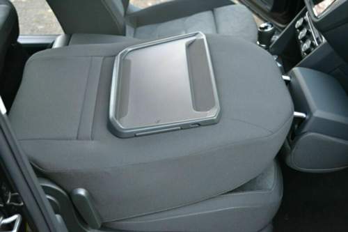

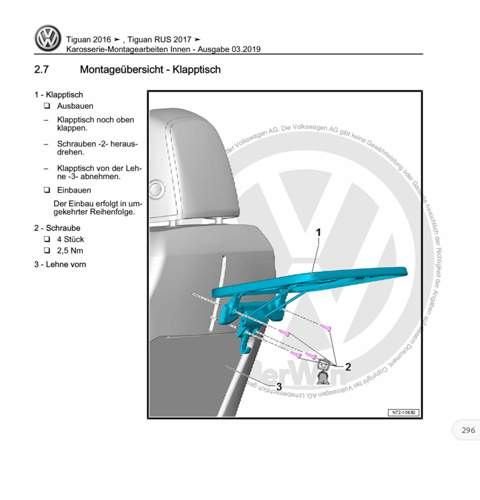

Kann man die Klapptische hinter den Vordersitzen entfernen, ohne das sich im Sitz etwas löst? Nach dem entfernen kann man ja die Schrauben wieder einschrauben, wenn sie dann nicht zu tief eindringen und etwas beschädigen. Meiner ist von 12/2019 mit einem Massagesitz auf der Fahrerseite.
Kunststoff
Guckst Du Foto
Das ist die „offizielle“ Ausbauanleitung, da gibt es keinen Hinweis auf etwas beachtenswertes
Kannst ja zur Sicherheit dann um die Materialstärke des Tabletts „kürzere“ Schrauben verwenden um die Löcher zu schließen.
