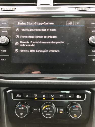

Moin.
„Zitat“ BA
Die autom. Frontscheibenheizung schaltet sich automatisch ein, „wenn die Frontscheibe beschlagen KÖNNTE“
Man achte auf die Formulierung „Könnte“, nicht „Ist“. Es gibt also wohl keine irgendwie geartete direkte optische Detektion einer beschlagenen Scheibe.
Die Funktion könnte über eine Verknüpfung mit der Luftfeuchtigkeitsmessung der Klimaanlage realisiert werden.
Ab und zu kommt es bei mir im Start/Stop System zur Motorstop-Verweigerung mit der Meldung „Motorlauf notwendig - Frontscheibe könnte beschlagen“.
Da ist dann die Luftfeuchte im Fahrzeug zu hoch. Das mit einer entsprechend niedrigen Innenraumtemperatur verknüpft könnte genutzt werden um die Frontscheibenheizung autom. einzuschalten und dadurch ein beschlagen zu verhindern,
Gibt eigentlich keinen Grund warum das nicht funktionieren sollte.
Ist ja im Trend, im Fahrzeug sowieso vorhandene Sensoren mehrfach zu nutzen und zu verknüpfen um verschiedene Funktionen zu realisieren.
Hier dann eben die Inneraumtemperatur und Luftfeuchtigkeits-Messeungen der Klimaautomatik.
