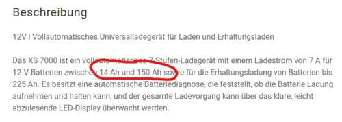

@ambient-noise schrieb am 6. Dezember 2023 um 03:27:22 Uhr:
Das oben genannte Gerät ist definitiv gut passend für Batterien mit 60 bis 80 Ah.
Eine Motorradbatterie, mit 14 Ah, würde das Gerät daher auf Dauer eher töten...
Ist das tatsächlich so?
Laut Website von Ctek
https://www.ctek.com/.../xs-7000-eu
ist das Gerät für Batterien von 14 - 150 Ah geeignet (siehe Bild).
Ctek
Ich kenne die Aussagen auch, das man eine Batterie mit ca. 10% seiner Kapazität laden sollte.
Dagegen spricht allerdings das z. B. eine moderne Lichtmaschine gerne mal das zigfache davon zur Batterie schickt.
Was bitte soll da der Grund für eine 10% tige Ladung sprechen?
Ich könnte mir vorstellen, dass diese "intelligenten" Ladegeräte den Ladestrom an die Batteriekapazität und den Batteriezustand automatisch anpassen.
Aber genau wissen, hmm 🙄
Hallo
Genauso funktioniert es. Ein Akku mit einer hohen Kapazität, hat einen geringeren Innenwiderstand wie eine mit einer geringeren Kapazität. Und daran richtet sich bei einem intelligenten Ladegerät der Ladestrom. Und abgeschaltet wir mit der Ladeschlussspannung.
@m_driver schrieb am 6. Dezember 2023 um 10:13:57 Uhr:
Genau genommen macht das im Alltagsbetrieb der Laderegler der Lichtmaschine.
Ein nahezu leerer Blei-Akku ist übrigens fast ein elektrischer Kurzschluss, wenn man den Strom nicht begrenzt.
Doch wenn man mit einem externen Ladegerät arbeitet, bleibt der Laderegler außen vor.
Schließt man ein externes Ladegerät an eine Batterie an, so weiß das Ladegerät in der Regel eher nicht, was das für eine Batterie, ist und wieviel die verträgt.
Das Ladegerät pumpt erstmal soviel Strom rein, wie es kann, und beobachtet dann, wie sich die Spannung während der Ladung erhöht. Erst wenn die Spannung einen gewissen Wert erreicht hat, nimmt das Ladegerät den Strom zurück.
Aber meinetwegen kann jeder mit einem 7-Ampere-Ladegerät auch eine Moped-Batterie, oder sonstige kleine 12-V Akkus laden. Ich würde das jedoch nicht tun.
Es sei denn, ich kann da den maximalen Ladestrom selbst einstellen, was bei den C-Tec-Geräten jedoch nicht geht.
