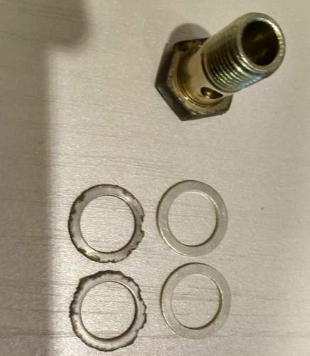

Tag, eine dringende Frage. Bei einem Lagerschaden der Servopumpe würde das Öl wo herauskommen? Vorne am "Schaft" oder hinten? Habe heute Öl verloren, gemerkt habe ich es als die Pumpe anfing zu jaulen und das Lenken schwergängig wurde.
Ich mache gleich mal den Riemen runter und drehe per Hand durch. Eventuell ist es nur die Dichtung der Druckleitung - allerdings müsste der Defekt sehr plötzlich gekommen sein. Weil das Alu von außen nach innen korrodiert nicht völlig unmöglich. Wie dem auch sei - geregelt bekomme ich das Problem wohl erst nach Weihnachten. Also eigentlich doch nicht so dringend.
Da haben wir's. Ob die Pumpe wegen Ölmangels gelitten hat, wird sich noch zeigen. Wenn's sein muss, dann mache ich die auch noch neu bei Gelegenheit.
Servdi
Kupfer wär besser, Stahl und Alu mögen sich oft nicht sonderlich.
Irgendetwas hat man sich bei BMW dabei gedacht, Alu zu verwenden. Ich nehme an, dass es einfach besser abdichtet weil weicher. Man hatte einfach nicht im Sinn, dass die Kisten 20+ Jahre laufen würden.
Klar denken die sich was dabei :
Alu is billiger ;-)
Die beiden Metallrohre am Lenkgetriebe sind sehr verrostet. Ich lege mir diese am besten auf's "Lager" und tausche sie im Frühjahr, oder wenn ich vorher dazu gezwungen werde 😁 Die teure Druckleitung ist bei BMW nicht lieferbar. Die beste Quelle dafür dürfte der Nachbau von Edelmann über Rockauto USA sein.

Ich habe heute die dünnen Rohrleitungen des Lenkgetriebes bestellt. Beim E36 weiß man nie, wie lange die Teile noch verfügbar sein werden. Dazu direkt die Dichtungen für das Ölfiltergehäuse. Die Servopumpe scheint seit dem Trockenlaufen ein "neues" Geräusch beim Einlenken bei langsamer Fahrt zu machen.
Ich denke ich werde das alles am Tag x in einem Aufwasch machen incl. überholter Servopumpe.
