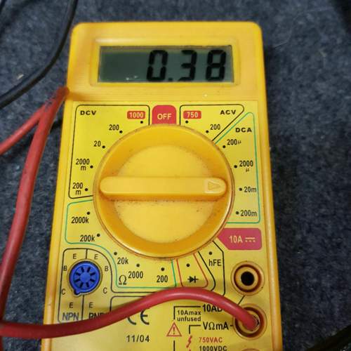

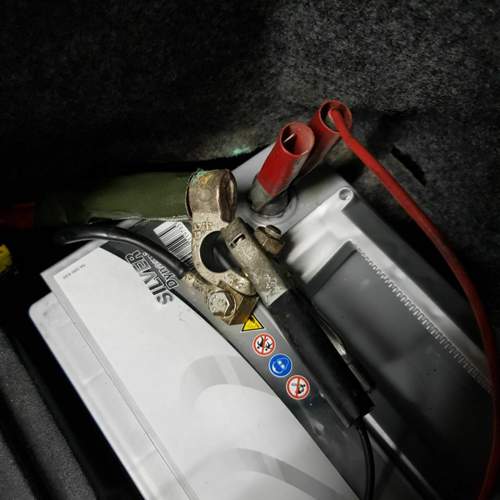

Bild ansehen bitte. Ruhestrommessung. Geht das in Ordnung?
15153348236011636945329
1515334845110741663321
Verdächtig niedrig, Meßgerät ok ?
Aber wenn es sonst keine Probleme gibt, wärs top.
https://www.adac.de/.../default.aspx
Die haben 5-40 mA als Normalwerte gemessen, deiner hat nur 0,3 mA
Messgerät io. Alles aus auch die uhr und das Licht vom Kofferraum. Freu mich.....
