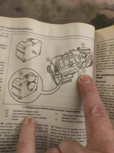

Mein Winter 8er (10V 144PS, B5252F/S, MJ 96) lüftet innen nicht mehr. Beim Starten blinkt das ECC Gerät einige Sekunden und denn is daddeldu.
Auto fährt, ist nur doof mit beschlagener Scheibe.
Ausgelesen sagt 314 Klappenmotor Speiseleitung Boden/Defroster.
Also tendenziell einer der Stellmotoren, richtig? Wenn ja, welcher?
Edit: vermutlich gefunden. 15 auf dem Bild, vermute ich
Total toll dran zu kommen 🙄
Naja... morgen mal Bodenakkrobatik auf dem Hof . Ich freue mich schon
Also das Heizungsgebläse läuft gar nicht mehr, auch wenn du den Schieberegler voll nach rechts schiebst?
Klappensteller 15 sollte durchs (ausgebaute) Handschuhfach zugänglich sein ... Ich habe mal an der 14 was machen müssen, das war eher Akrobatik.
Richtig, Heizungsgebläse ist total tot.
Hat vorher angefangen zu quietschen, könnte also auch das sein,passt aber nicht zum Fehlercode, oder?

Brück mal den Vorwiderstand
Genau oder Lüfter
Versuche ich morgen.
Lüfter hab ich noch einen zum Testen. Vorwiderstand vielleicht auch.
