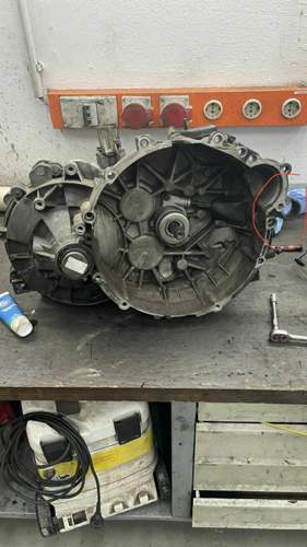

Generell ist mein Getriebe eigentlich OK, nur der 5. Gang heult, und das nervt. Natürlich kann man nicht sicher sein, dass ein gebrauchtes, zum freundlichen Preis erworbenes Getriebe da besser ist und auch noch ein paar Jahre hält. Vorzugsweise würde ich sowas also aus dem vertrauenswürdigen Foristenkreis nehmen oder von einem Verwerter mit Garantie.
Gleich Frage dazu: Das M56H 4.00 mit TN 1208896 wird noch reichlich angeboten, meist aus V/S70 MJ 1998. Würde das im 850 MJ 1996 passen? Oder gab's da wieder Änderungen?

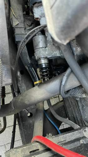

So wie ich sehe hat die den innenliegenden Nehmerzylinder mit Ausrücklagerfunktion. Da musst du noch die ganze Hydraulik umbauen ab dem Geberzylinder sonst passt es nicht.
OK, danke!
Selbst wenn es die Getriebe noch neu gibt oder geben sollte, ist es aus meiner Sicht doch wohl gut zu überlegen, ob man die Investition wirklich machen will.
Ich meine das jetzt nicht irgendwie abwertend oder so, aber die Autos sind alle mindestens 20 + Jahre alt. Da wäre das aus meiner Sicht unverhältnismäßig.
Zumal die Schaltgetriebe eigentlich so unauffällig sind was Verschleiß oder Schäden angeht. Das liest man so gut wie gar nicht, das da irgendwelche gravierenden Probleme auftreten. Da spricht aus meiner Sicht überhaupt nichts gegen ein gutes Gebrauchtteil, evtl vielleicht sogar mit Gewährleistung vom Verwerter. Ich denke da kann man bedenkenlos auf einen (wahrscheinlich viel teureren) neukauf verzichten….
Gruß der sachsenelch
….96er 850 haben auch schon den zentralausrücker…., jedenfalls hatte ich nicht erst einen damit in den Fingern….
Zentrallausrück mit Nehmerzylinder ist später eingeführt irgendwann ab 98. Ab Werk hatten alle 850 nur den aussenliegenden Nehmerzylinder.
….dann wurde das da schon umgebaut, das ist möglich…., jedenfalls habe ich das schon bei 850ern gesehen….
@scutyde schrieb am 21. September 2021 um 17:45:08 Uhr:
Genau, Die 97er V70 hatten noch den aussenliegenden Nehmerzylinder mit Klaue.
Ich weiß gar nicht ob das Umbaubar ist..
…..naja, wenn ein anderes neueres Getriebe eingebaut wird, ist das nötig. Man braucht doch nur die andere Hydraulikleitung vom Geberzylinder zum zentralausrücker….
Die Aufnahme ist ja vorhanden
Hydraulisch
Mechanisch
Danke! Das ist deutlich.
