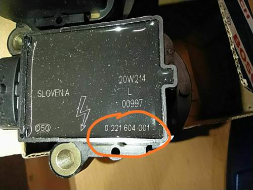

Weiß jemand 100 prozentig welchen Zulieferer Volvo damals für die Einzelfunkenspulen genommen hat?
War es Bosch, Beru, Hella?
Vorab, ich weiß es nicht genau, aber denkbar wäre das da, wie bei vielen anderen auch, mehrere Lieferanten involviert waren.

Hatte Lukas schon Bilder gesendet, aber vielleicht interessiert es hier noch mehr. Die Nummer der Spulen spricht für Bosch. Ist wohl die OE Referenznummer?
Ein weiteres Indiz ist die Tatsache, dass eine von mir im Notfall gekaufte ( Ausland) Volvo Zündspule aus Slowenien stammt, genau wie die aktuellen Bosch Spulen.
Das sieht eindeutig nach Bosch-Nomenklatur aus.
