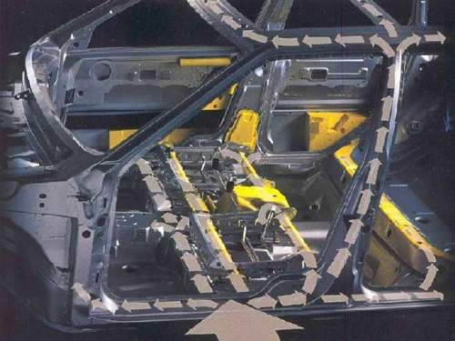

Bei der oben gezeigten Türe hat der Block relativ punktuell das Innenblech deutlich nach innen gedrückt und die Türverkleidung abgesprengt. Wäre dort jemand direkt neben der Türe gesessen, hätte er sich vermutlich verletzt. Ohne dem Block wäre das vermutlich nicht passiert, dann wäre das Innenblech detulich weniger in den Fahrgastraum hineingedrückt worden, sondern es wäre eher die Türe nur "dünner" geworden (also Innen- und Außenblech aneinandergedrückt)
Ich dachte ursprünglich, der Block soll die Verformung bzw. den Aufschlag nur deswegen unten an der Vordertüre nach innen weiterleiten, damit die Seitenairbag-Auslösedose unten am Sitz möglichst früh betätigt wird, und der Airbag möglichst früh auslöst.
(Beim neueren V70I wird der Airbag ohnehin vom Steuergerät gezündet, da braucht es garkeine Deformation der Türe nach innen mehr, um auszulösen)
Tatsächlich nein, schon beim 850 VFl ohne Airbags in den Sitzen vorne gab es SIPS - integraler Bestandteils des Systems sind die quer zur Fahrtrichtung verlaufenden Träger unter den Frontsitzen und die relativ weit reingezogene B-Säule, die die Fahrgastzelle stabilisieren.
