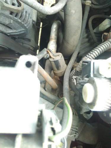

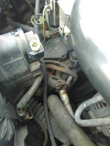

Guden Amd,
will jetzt niemanden hippelig machen, der Winter steht vor der Tür 😁 neee, aber wie bekommt man die Leitungen auf den Bildern konserviert? Den Rost etwas entfernen und dann was drauf!
Bin letztens so bissel auf Leinöl gestoßen!
Was meint ihr?
Grüß Ronny
Leitung
Flugrost
Würde da Fluid Film ASR drüberjauchen... Das verteilt sich prima in allen Ritzen...ist nur blöd wenn man anschließend drin herumfummeln muss😉
... ich sprüh den ganzen Motorraum immer vor dem Winter mit WD40 ein... hat man meist zur Hand... das gibt nen dünnen Schutzfilm, klebt nicht besonders und lässt sich im Frühjahr leicht samt Schmutz wieder abwaschen... 🙂
Auch wenn’s nicht original Volvo ist, ich benutze VW Hohlraumspray, das Zeug funktioniert super, schützt und neutralisiert leichten Flugrost.
Wachs
...und wenn's eher umweltverträglich und auch leicht abbaubar sein soll, nimm Ballistol, macht angeblich auch den Gummiteilen nix aus. Rostige Rohre/Leitungen/Karrosserieteile streiche ich mit Owatrol ein.

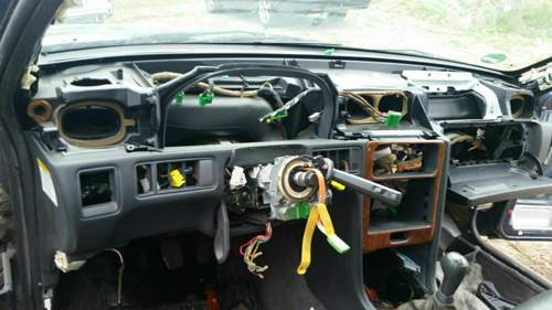

Trage mich mit dem Gedanken, die Radioblende in Holzdekor zu bekommen. Material in meinem Teileträger vorhanden.
Ich bekomme aber das Armaturenbrett (unterer Teil) nicht raus.
Vorne ist alles lose. Fühlt sich so an, als wären Richtung Windschutzscheibe noch irgendwo Schrauben im Verborgenen.
Wo muss ich gucken? Oder mich einfach nur trauen?
Ist eigentlich recht einfach! Im Wasserkasten sind nen paar Schrauben, 4 oder so, WischerGestänge raus, dann kommt man überall ran, viele Schrauben sind’s nicht, eigentlich alles recht simpel, auch mit der Kabellage und den Kontaktstecker schön gelöst
