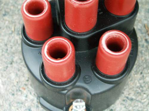

Guten Morgen,
ich möchte den Verteilerfinger und den Verteilerdeckel wechseln. Hierfür muss ich die Zündkabel abziehen. Wie ist da die Reihenfolge?
Die steht auf der Kappe eingeprägt drauf. 🙂

Moin; .... wie immer 1 2 4 5 3 ;-)

Betr.: TecDav's 'Plateau'-Info ---> siehe Bild 2 ;-)

Die Reihenfolge ist 2 - 1 - 3 - 5 - 4
Das ergibt sich so : wenn du frontal auf die Steckerbuchsen des Zündverteilers guckst, sind zwei von fünf Abgängen auf einem Plateau (auch der eingehende in der Mitte ist noch dort drauf). Im Uhrzeigersinn gezählt ist dann die Reihenfolge: 2 - 1 (auf dem Plateau) - 3 - 5 - 4.
