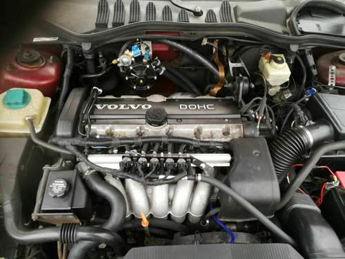

Könnte mir jemand ein Bild seiner Kabel der Gasanlage im Motorraum schicken? Der Tüver hat bemängelt das die Kabel nicht ordentlich geschützt sind und nun will ich das "Ordentlich" machen.
Bild geht nicht so schnell (vor allem nicht bei dem Sauwetter ...), aber kleine Beschreibung vielleicht: Bei mir sind sämtliche Kabel in Marderschutzschläuchen. Und die Steuergeräte sind im Stg-Kasten versteckt. Was eine optimal saubere Angelegenheit ist.
@Erwachsener schrieb am 13. April 2019 um 18:20:14 Uhr:
Bei uns ist das Steuergerät auf der Platte der Batterie montiert. Das müsste man auch mal ändern.. Mal schauen was such machen lässt. Fotos wären trotzdem ganz Nett wenn möglich.
Hier mein Motorraum.
Der Kabelbaum auf der anderen Seite wäre zwar besser gewesen, aber dafür waren die Kabel zu kurz und verlängern wäre auch nicht so toll gewesen.
