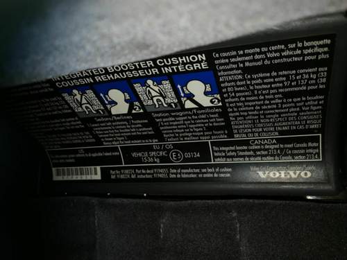

Das ist der in meinem V70
..... so ziemlich genauso, nur die Nummern auf dem Etikett sind anders, damit der zulässig ist.....

Schild
..... weiß das nimmer so genau, da gabs irgendwie eine zulassungsnummer am Sitz, die darüber entscheidet ob gut oder schlecht..... evtl kann Tante Google helfen....
Irgendwas mit ece.....

Komisch, wieso verbaut man was, was ging und dann plötzlich nicht mehr den Anforderungen genügt, was wahrscheinlich Baugleich ist nur nen anderer Kleber drauf?
Meine sitzen eigentlich gerne dort in der Mitte.
Armlehne ist super mit Cupholder, aber wird´s wieder nicht in Blau geben :-(
Gute Frage. Ob's da wirklich konstruktive Gründe gibt oder ob Volvo schlicht keine Lust hatte, die 850er nachträglich zertifizieren zu lassen?

Diese 031 Nummer ist wichtig, wenn vorhanden ist der zugelassen, bei 850 fehlt die daher ist der unzulässig. Ich habe mir auch einen aus V70 geholt wo die Nummer drauf steht, mann kann auch nur das Plastikteil verbauen.
Das wird es sein. Ist für den 850 einfach nicht zertifiziert worden. Hätte wohl zuviel gekostet.
Kann auch sein das zum Zeitpunkt der Produktion von 850 diese Art Zertifizierung noch nicht da war und daher wurde es gar nicht gemacht...
Also Kindersitz von einem V70I besorgen und den Sitz umbauen, wenn ich es richtig verstanden habe.
Naja wie es immer gesagt wird, ab 2000 ging der Mist los :-)

Genau so.
Ich meine gehört zu haben dass die vom V70-1 auch nicht mehr zugelassen seien (veraltetes E Prüfzeichen oder sowas). Aktuell sollen nur die vom V70-2 gehen.
Kann da jemand was genaues zu sagen?
Sollte mit der ECE Kindersitzprüfnorm gekennzeichnet sein.
War wohl ne Falschinfo.
Zitat und anbei ein Foto von meinem V70 Sitz:
Aktuell sind die Normen ECE R 44/03, ECE R 44/04 und die i-Size-Norm parallel gültig. Seit dem Jahr 2008 dürfen Sitze, die nach den älteren ECE Normen R 44/01 und R 44/02 zugelassen sind, in Deutschland nicht mehr genutzt werden.
Beachten Sie dabei, dass Sitze, die nach der ECE-Norm R 44/03 zugelassen sind, bereits 20 Jahre (!) auf dem Markt sein können, da diese Norm im Jahr 1995 eingeführt wurde
