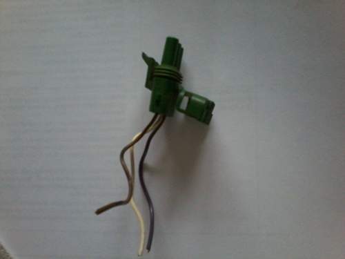

Hallo liebe Volvo Gemeinde. Bekomme ich irgendwie die steckkontakte aus diesem Stecker? Das ist der Stecker vom MAP Sensor. Vielen dank schon mal vorab für eure Antworten.
