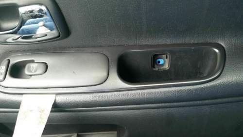

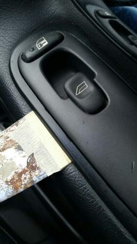

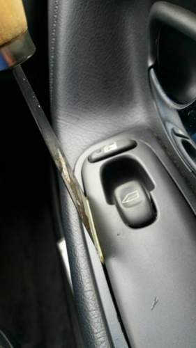

Moin zusammen 🙂
Ich kämpfe gerade mit einem "Problem", von dem ich nicht annahm es könne eines werden.
Ich bekomme den Fensterheber Schalter Beifahrerseite nicht ausgehebelt.
Versuchte Ansatzpunkte siehe Bilder.
Unschön geknackt hat es in der Tiefe schon.
Was mache ich falsch?
Türpappe ausbauen ist beim V70 ja nicht nötig, soweit ich das gelesen habe.
Ideen?
Stephan
Bilder
@Herr_Nielsson schrieb am 11. März 2019 um 12:41:25 Uhr:
Bilder
Der Ansatz in Bild zwei ist schon richtig, der Rest also 1 und drei Blödsinn.. Ich gehe immer von vorne und hinten dran..
Schraubendreher ganz Dünn geschliffen, die Ecken abgerundet.. Dann hast Du nicht so blöde Abdrücke in der Umrandung.. Und dann mit GEFÜHL vorsichtig hebeln.. Mit ein bisschen Druck nach innen.
Bin leider auf Arbeit, könnte Dir sonst ein Foto von dem besagten Schraubendreher schicken..
