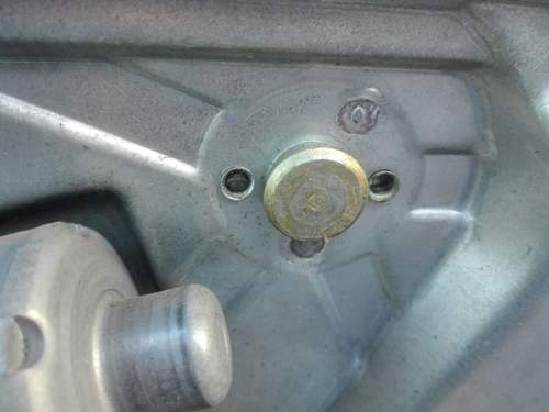

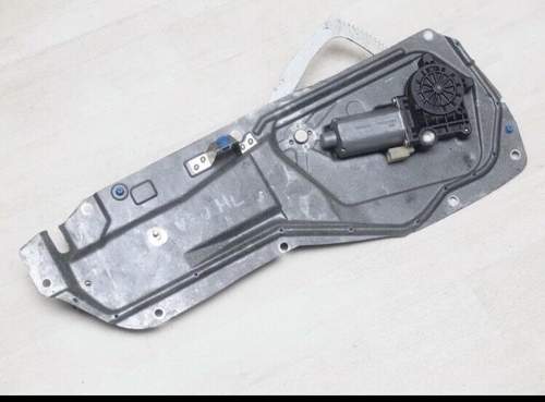

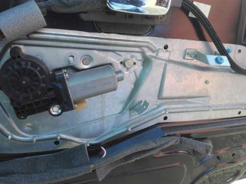

Heute scheint die Sonne und ich habe die Gelegenheit genutzt um an meinem Schlachter zu schrauben.
Ich möchte gerne die Fensterhebermotoren retten. Die sind allerdings von innen an ein verzinktes Montageblech verschraubt. Die Schrauben rund herum habe ich schon raus. Das Blech ist auch schon locker, hängt aber vermutlich an der Fensterhebermechanik.
Meine Frage: Wie bekomme ich dieses Blech ab, damit ich an die Motoren komme.
Siehe Fotos

Die blau/grünen Nupsis abziehen? Geht das?
Und schon versucht die "schraube" in Bild drei zu drehen und ziehen?
Puh noch nie gemacht beim V70,
Bau doch mal den Türöffner ab, vielleicht kommt man von hinten irgendwie ran.
Muss die Scheibe nicht geschlossen sein? Mit Tape am Scheibenrahmen gesichert? Mir ist so als hätte ich das irgendwo mal gelesen..
Die Nupsis hängen am Blech. Die "Schraube" geht durch und es hängt die Mechanik hinten drann. Ich habe schon versucht die weg zu hebeln. Geht aber nicht.
Den Türöffner nehme ich morgen mal ab. Vielleicht habe ich dann den einen oder anderen Millimeter mehr Luft. Gute Idee. Scheibe ist zu.
Thomas
Hängt an diesen runden Teil neben dem Motor nicht die Schere dran? Bin der Meinung das löst sich nur in einer bestimmten Stellung.
Auf Bild 3 zu sehen
Du musst es mitsamt der Schere ausbauen.

Du musst die Scheibe zu 3/4 hoch fahren, und die Schere ''Aushängen''. Da sind zwei Rundliche aufnahmen wo Plasteblöcke dran hängen. Die Splinte ziehen, die Kugeln rausdrücken (vorsichtig extreme Verletzungsgefahr) und dann kannst du den Kompletten Satz inkl. der Verzinkten Platte rausnehmen.
Ich habe die Prozedur erst durch, da ich sie ebenfalls aus einem Schlachter ausgebaut habe, und in einen Fahrfähigen 8er verfrachten will.
Die Scheibe ist ganz oben. Fahren kann ich nichts mehr. Auto ist bereits total zerrupft. Ich werde es aber trotzdem mal probieren. Vielleicht kann ich ja auch im geschlossenen Zustand aushängen.

Viel Erfolg, kommst aber soweit mir bekannt nur in 3/4 Stellung dran.
......ne Batterie mit zwei Kabeln dran und direkt auf den Motor gehen...
