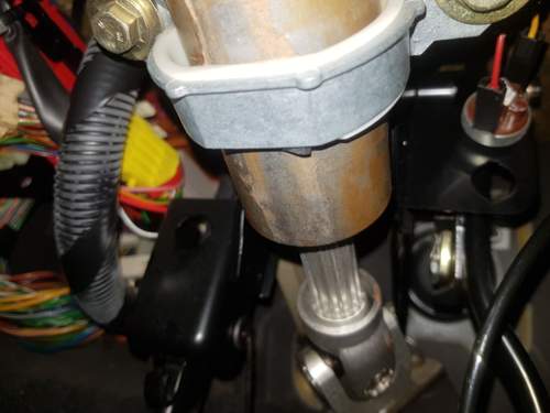

Ich finde auch die 2-poligen Stecker für die Pedalschalter nicht.
Vielleicht kann man keinen Tempomat bei mir nachrüsten. 850-er baujahr 94 benziner.
Hab selbst Tempomat in einem 93er 850 nachgerüstet aus einem 95er 😉.
Dann kannst Du doch meine Fragen beantworten mit Hilfe meiner Fotos
@Volvocro schrieb am 3. Februar 2019 um 10:20:35 Uhr:
Die beiden löcher sind die richtigen. Wo deine stecker versteckt sind kann ich dur so leider nicht sagen.
Die Stecker sind auf blindstecker geklipst, die sich in den kabelbäumen befinden, hatte damals auch gesucht und mich gewundert, weil ich sie wo anders vermutete.....
Gruß der sachsenelch

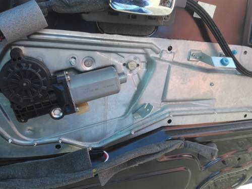

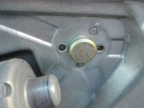

Ich möchte gerne die Fensterhebermotoren retten. Die sind allerdings von innen an ein verzinktes Montageblech verschraubt. Die Schrauben rund herum habe ich schon raus. Das Blech ist auch schon locker, hängt aber vermutlich an der Fensterhebermechanik.
Meine Frage: Wie bekomme ich dieses Blech ab, damit ich an die Motoren komme.
Siehe Fotos.

Hilft dir das?

Ja und nein. Es hängt eher mittig an dem Knopf (Foto). Ich kann es auch nicht so weit herausbiegen, das ich dahinter sehen kann.
Aber besten Dank für die Zeichnung.
Thomas
