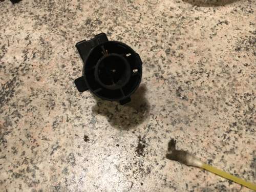

Guten Abend habe meinen Innenraumtemperaturfühler - Sensor wechseln müssen, Störungsmeldung , weiß einer zufällig ob man den Lüfter wieder funktionsfähig machen kann? Hab schon einen neuen drin aber wäre doch schade den anderen einfach dem Müll zu überlassen. Schließlich kostet der neu richtig was. Und ich werde nicht der letzte sein, der dieses Problem hatte.
Schönen Abend Euch
Gaaanz vorsichtig reinigen!
Ich habe es mit Qtips und Isoprop gereinigt. Ist der dünne Fühler noch heil?
Den hier habe ich mir vom Verwerter geholt, falls meiner mal Hopps geht. Die sind neu ja mit Gold aufzuwiegen.
F9e7281c-3477-48d4-b566-bb380ad25d2d
476c95da-b70f-4e49-93b8-cb9e651e2ec2
08d6d056-e016-4aeb-b6f5-bf74b1ed7713
Der Fühler sieht heile aus. Meiner sieht auch so aus mit den Drähten und funktioniert einwandfrei.
Ja der ist heil, für lau vom Schrott.
Hier mal der Neupreis
http://www.skandix.de/.../

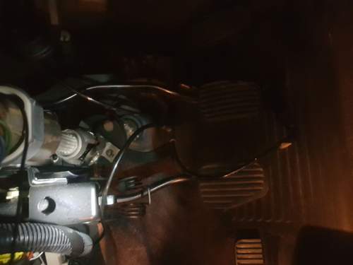

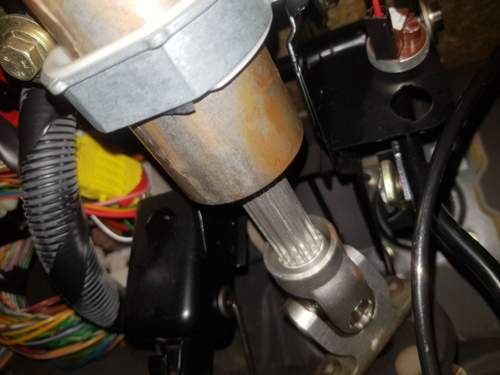

Tempomatnachrüstung
Sind das die Halterungen ( Metall wo ein Loch ist)an den Pedalen wo die Pedalschalter angebracht werden?
Wenn ja muss ich die " Nasen" von den Pedalschaltern zusammendrücken und dann durch das Loch bringen.
Ich möchte gerne eine Bestätigung haben, bevor ich es versuche, weil habe Angst das die Nasen brechen.
Übrigens wenn es wirklich die Halterungen an den Pedalen sind, dann sind die nicht auf gleicher Höhe angbracht. Bri dem Bremspedal ist die Halterung höher angebracht als bei den Kupplungspedal.
Hier mit Foto
Klappt wieder nicht. Veruche erneut
Foto
Klappt leider nicht mit dem hochladen des Fotos
20190202-185459
Ich finde auch die 2-poligen Stecker für die Pedalschalter nicht.
Vielleicht kann man keinen Tempomat bei mir nachrüsten. 850-er baujahr 94 benziner.
Eventuell Foto oder nicht
20190203-092842
