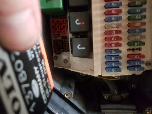

Das Relais 101/102 einfach über die anderen reinstecken oder die zwei vorhandenen rausnehmen?
20190202-134055
Darüber rein.
Super danke, dementedarego

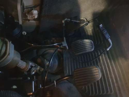

Alles eingebaut bis auf die Pedalschalter(Tempomat)
Das hält nicht an den Pedalen.
Keine Ahnung wie es geht.
Bin ratlos.

@Volvocro schrieb am 2. Februar 2019 um 16:51:26 Uhr:
Bin ratlos.
Die Pedalschalter klicken einfach in die Halterungen ein. Wenn sie drin sind musst du die Pedale drücken und die Schalter Richtung Pedal ziehen
Welche Halterungen? Befinden die sich an den Pedalen?
@Volvocro schrieb am 2. Februar 2019 um 18:21:53 Uhr:
Die Halterung sind vor den Pedalen.
Schau einfach beim Bremspedal nach, da ist schon ein Schalter verbaut (für das Bremslicht) und der Tempomatschalter kommt glaube ich über den Bremslichtschalter.
