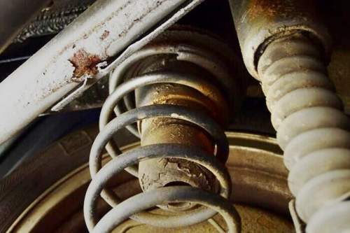

Und hier die Auflösung zu meinem Klopfplagegeist:
Es ist NICHT das Domlager, NICHT eine der Hinterachsbuchsen oder eine lockere Mutter für die Federtellerbefestigung unten bzw. NICHT die Abdeckung der Stoßdämpferstange oben.
Es IST der Federwegbegrenzer im Zusammenspiel mit einer verdrehten Nivofeder. Der dicke Prömpel schleift an der Innenseite der Feder. Eventuell ist der obere Federanschlag (Federteller?) gebrochen.
Danke fürs Mitdenken!

Bitte sehr! So sah das vor sechs Monaten aus, mittlerweile schleift der Begrenzer stärker (und neben vielem anderen ist die Abgasanlage getauscht).
Federweg Begrenzer
Wie hast es behoben? Feder etwas gedreht?

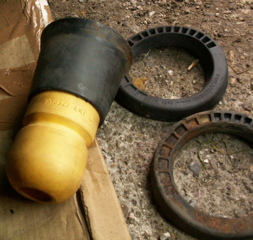

Meint evtl. DAS ;-)
Huch - da kam ja schon die Antwort ;-))

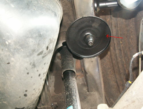

HA Federwegbegrenzer
HA Federwegbegrenzer Federteller
HA Federteller
