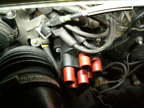

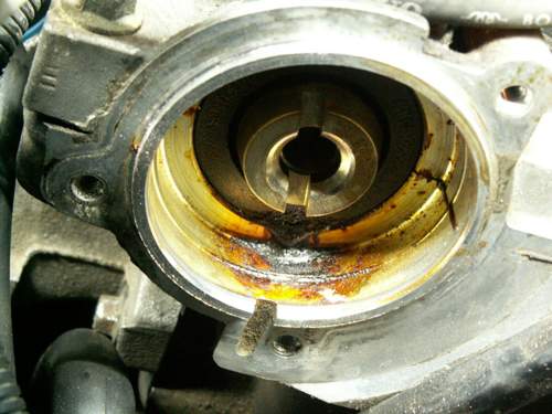

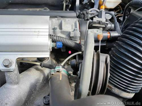

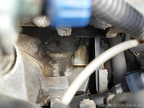

Kann mir jemand sagen welche Dichtung hier den Geist aufgibt?
Im ersten Bild hab ich mit einem roten Punkt die Stelle markiert wo's runter läuft. Vor ein paar Tagen hatte ich an der Stelle schon mal abgewischt...der Handschuhtest für die Kurbelgehäuseentlüftung ist positiv, Handschuh wird also aufgeblasen. Sollte es damit zusammenhängen? Und wenn ja, könnte die Undichtigkeit durch Erneuerung der Entlüftung gestoppt werden?

@markfromc schrieb am 27. August 2018 um 22:42:03 Uhr:
Kann mir jemand sagen welche Dichtung hier den Geist aufgibt? ...
Einlass-Nockenwellen-Simmerring ?
Schonmal den Verteilerfinger-Kram abmontiert und dort geschaut ?
Evtl. läuft es auch dort oben leicht raus und sucht sich dann so seinen Weg, umme Ecke ? ;-)

@Zug_Spitzer schrieb am 27. August 2018 um 23:01:23 Uhr:
Na, dann werd ich zuerst mal dem Verteilerfinger auf die Finger schauen, danke für die Hinweise! Lt. Doc Robert wird genau in den von dir genannten Bereichen typischerweise als erstes irgendwas undicht, sollte die Kurbelgehäuseentlüftung verstopft sein.
