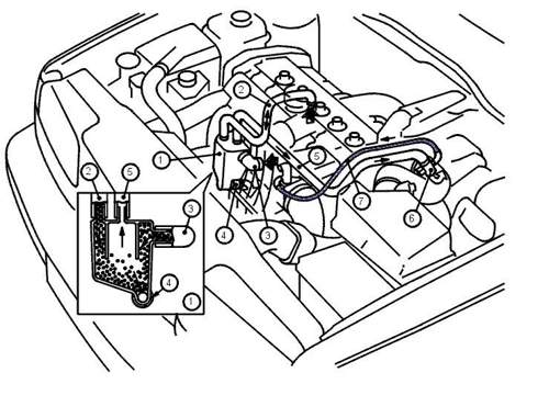

aber mir ist beim ersetzen der Unterdruckschläuche bei meinen Volvo 850 2.0l T-5 Mj. 94
aufgefallen, das ein Unterdruckschlauch völlig ausgetrocknet und zerbröselt ist und am oberen Ende nirgends
angesteckt war.
Ich habe jetzt ein Silikon Unterdruckschlauch an der Stelle rauf gesteckt, aber ich weiß nicht wo das obere Ende davon hingehört, ich habe es überall gesucht aber nicht gefunden, ein Bild habe ich angehängt.
Ich wäre dankbar wenn jemand einen Tipp hätte wo es hingehört.
Das andere Ende gehört am Ende der Ansaugbrücke neben dem Thermostat.

Also ich habe gemerkt das an der Ansaugbrücke neben den Thermostat nichts ist, nur bei meinen S70 T-5
und an einem S70 2.5T ist ein Schlauch mit einen Knick, der an den Ansaugbrücke angesteckt ist.
Kann es sein, dass die 94er Turbo Modelle dort kein Unterdruckschlauch haben ?
Und der von mir genannte Unterdruckschlauch ist auch nicht so lang, das es bis zum Ende der
Ansaugbrücke reichen würde, es ist ca. so lang wie der Luftfilterkasten.
Ich frage mich wo es sonst hingehören sollte 😕
Yep bis MJ95 waren die T5 anders, da gehört das andere Ende am Tannenbaum über der Drosselklappe.
Nr 7 auf dem Foto
Turbovakuum
Tolles Bild, danke nochmal scutyde.
Also das erscheint mir schon logischer. 🙂
Kann es sein das wenn dieser Schlauch nicht angesteckt ist, der Leerlauf im warmen Zustand etwas höher ist ?
Klar wegen Falschluft.
So, habe den Schlauch am Tannenbaum über der Drosselklappe aufgesteckt und jetzt sollte
alles passen, was Unterdruckschläuche betrifft.
Aber der Leerlauf ist immer noch hoch im warmen Zustand und beim schalten pendelt es sich zu langsam bei 1000 - 1100 U/min ein, scheint noch was anderes zu sein.
Wenn ich den Stecker vom Leerlaufsteller trenne, passiert gar nichts (Drehzahl bleibt bei ca. 1000 - 1100 U/min), nur die Motorkontrollleuchte geht an, aber wenn ich den Stecker vom Luftmassenmesser trenne, dann pendelt sich die Drehzahl bei 840 U/min ein.
