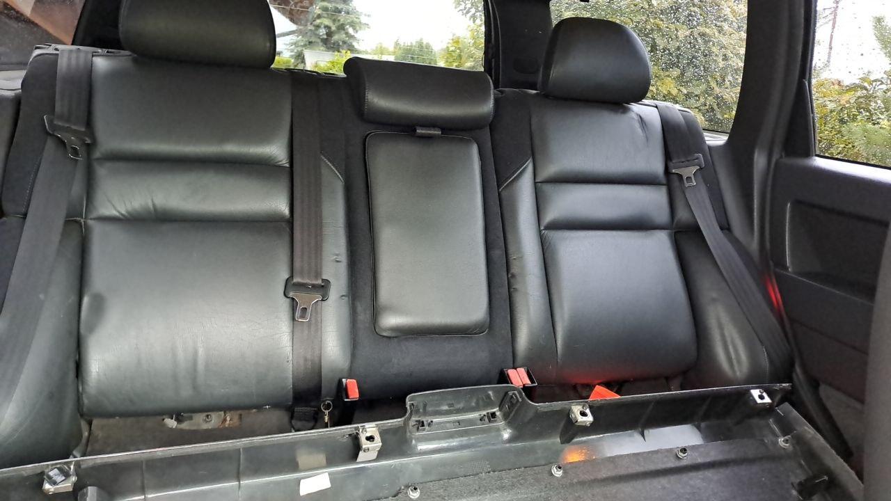

Sagt mal ich habe meine Sitzbänke und den Beifahrer ausgebaut.
Womit wienere ich das schwarze Leder am besten?
Grüßle aus Berlin
Elefantenfett 👍🏾
Kommt auf den Zustand an.
@Fonojet schrieb am 5. August 2025 um 12:04:40 Uhr:
Fahrersitz MUSS gemacht werden, da gerissen.
Beifahrer kann man pflegen. Nur so Falten/Risse (nicht kaputtgerissen, sondern optisch). Beifahrer für 30 Jahre gut.
Vor allem hinten; die habe ich gerade nicht hier. teils nahezu jungfräulich, da meist umgeklappt und nicht in Benutzung gewesen.
Mir gehts daher auch tatsächlich nur um die drei.
Fahrer ist nicht zu retten, wobei eigtl nur die Sitzfläche erneuert werden müsste
der Rest, ist stark abgenutzt jedoch nicht defekt
ich mache Dir mal Bilder
Beifaherersitz, Leder, schwarz
Fahrersitz, Fläche, gerissen
Rücklehne
Ich habe seinerzeit das Lederpflegeset mitsamt repair vom lederzentrum.de geholt. Die Farbe war passend und die feinen Risse sind seither Geschichte.
Die Sitzfläche würde ich wahrscheinlich reparieren lassen oder du findest einen Ersatz. ( Beifahrer Bezug passt auch auf Fahrer…)
Die lederfarbe der t5r sitze , ist das jetzt schwarz oder Grey beim lederzentrum?

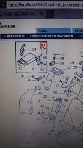

Moin,
Sind die beiden Halter der Armlehne ohne - und der Armlehne mit Becherhalter tatsächlich unterschiedlich ausgeführt? Für mich sieht das so aus, als ob bei einem Wechsel der Armlehne die Halter ebenfalls auf die jeweilige Armlehne abgestimmt sein müssen. (Unterschiedliche Teilenummern) Irgendwie komplett sinnfrei...
Halter Armlehne #64
Halter Armlehne mit Becherhalter #83
Das passt.
ich habe Sie damals auch getauscht.
