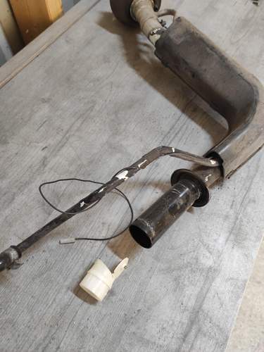

Moin,
Da mir die Schelle 4 vom Füllrohr des Tanks wegrostet. Will ich die mal eben wechseln. Ich möchte mir auch die Dichtung 3 und das Rückschlagventil 8 anschauen. Bekomme ich das mal eben aus dem Tank gezogen oder muss das Füllrohr dafür komplett demontiert werden? Der Tank sollte vermutlich auch nicht voll sein?
17524184611718356986554578583833
@Volvo_V70_2.4T siehe Bilder.
Das Füllrohr muss komplett raus
Bild #211598929
Bild #211598931
Bild #211598933
Das weiße ist das Rückschlagventil? Ich glaube das kann man vernachlässigen. Solange da nichts tropft, werde ich mich mit dem Wechsel der Schelle begnügen.
Danke für die Bilder.
Jepp. Das weiße ist das Rückschlagventil
