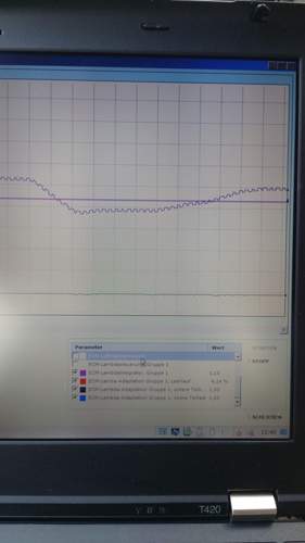

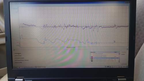

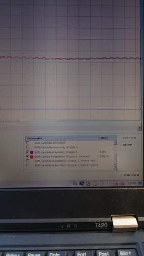

Hallo @Fonojet
Habe gestern den LMM und Ladedrucksensor getauscht.
LMM vor Tausch 23kg/h Bosch Original
LMM nach Tausch 11kg/h Hella Ersatzteil
Ladedrucksensor (mit Fehler Signal zu niedrig)
Vor Tausch 1000hPa Bosch Original
Nach Tausch 1020hPa Hella Ersatzteil
Ich habe mir auch Mal die Lambdaadaption und Lambdaintegrator anzeigen lassen. Das meintest du doch bestimmt mit "wie sieht die Trimmung aus?" Mit den Messwerten der Lambdaadaption Teillastbereiche kann ich nix anfangen. Da steht nur 1, hatte sich auch nur marginal auf 1,04 verändert. Die Lambdaadaption Leerlauf hingegen hatte sich mit dem Tausch des LMM von -9% auf 2% verändert.
Lambda 1 erreicht er aber meiner Meinung nach (pendelt zw. 0.98-1,1)
Was könnte man sich noch anzeigen lassen bzw. lässt sich hier noch eine Info rausziehen?
Lambda vor Tausch LMM
Lambda nach Tausch LMM
Diagramm mehrere Minuten (blau Drehzahl)
Hast du das MSG resettet, nach dem Tausch der Teile? @Volvo_V70_2.4T
Mit dem LMM von Hella wäre ich skeptisch. Das Forum ist voll von Berichten dass eigentlich nur Bosch richtig funktioniert…
